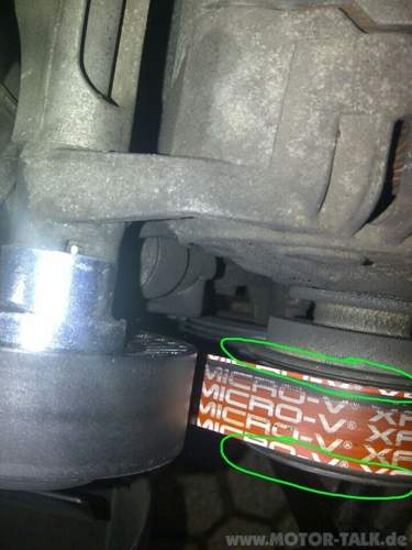

ich habe ein quietschendes Problem mit meinem 316i Compact von 3/95 ohne Klima mit knappen 200tkm auf der Uhr.
Und zwar wurde vor etwa 100km u.a. folgendes von mir neu eingebaut:
- WaPu (SKF)
- Riemen
- Spannrolle (BMW)
- Umlenkrolle (BMW)
- Thermostat (BEHR)
Jetzt habe ich das Problem, dass der Riemen nicht ganz auf der Umlenkrolle aufliegt, sondern etwas übersteht. Auch wenn bei ausgeschaltetem Motor der Riemen gerade gelegt wird, verzieht er sich wenn der Motor läuft. Habe ich da was falsch eingebaut? Ich wüsste nicht...
Soweit ich erkennen kann liegt der Riemen NUR auf der Umlenkrolle schief, alles andere passt.
Woran kann es liegen? Jemand eine Idee?
Zur Veranschaulichung noch zwei Bilder, eins in ausgeschaltetem Zustand (man sieht deutlich wo der Riemen im Betrieb an der Kante aufliegt ), und eins in laufendem Zustand (mit verzogenem Riemen).
Danke schonmal für lesen.
Gerrit
Themenstarteram 6. Mai 2013 um 16:52
Um das Rästsel aufzulösen, ich habe das Problem eben beseitigt.
Die Halterung der Lima war hinüber (bzw. die Schrauben), deshalb hing die Lima ganz leicht schief, deswegen lief der Riemen eine Kurve.
Hier lag der Hund begraben: http://de.bmwfans.info/.../

Der Keilriemen is zu schmal und wird durch die Umlenkrolle nach innen gelenkt,siehe Anhang.

Themenstarteram 10. Februar 2013 um 11:22
Dank dir, Cap.
Das heisst, der Teilemann war zu blöde den Fahrzeugschein (ja, guter alter Fahrzeugschein :D ) richtig zu lesen und hat mir das falsche Teil gegeben?
Jut, dann fahr ich Dienstag (Montag ist hier Ausnahmezustand, da hat eh nix geöffnet...) mal hin und will den richtigen haben.
Wie kann das denn sein dass der zu schmal ist? Ich hörte bisher nur von falschen Längen, aber falsche Breiten wären mir komplett neu...gibts da echt verschiedene?
Kann ich dir ned sagen,ich hatte sowas noch nie.Aber rechts und links ist normalerweise kein bischen Luft zur Antriebsrolle....jedenfalls war das bei all den E36,bei denen ich bisher reingesehen habe,nie der Fall.
Und das bei dir ist schon sehr viel Luft....wenn man den Keliriemen auf eine Seite legt,ist das fast ein halber Zentimeter....

Themenstarteram 10. Februar 2013 um 13:16
Auf der Rechnung des Teils steht 6PK1660, am Auto selbst war ich jetzt noch nicht gucken.
Gut, immerhin habe ich jetzt einen Ansatzpunkt und weiß, dass ich wohl nicht zu blöde war die Teile einzubauen. Immerhin ;)

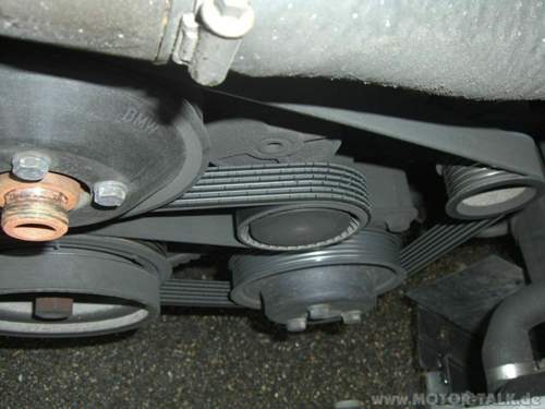

Ich sehe zu dass mir der Riemen umgetauscht wird, war ja schließlich offensichtlich der falsche. Du hast recht, vor allem auf Bild 2 sieht man deutlich den Raum zwischen Riemen und Rolle. Unschön.
Hat evtl jemand ein Bild wie es aussehen sollte? So zu Vergleichszwecken.
Habe keine Lust zur Garage zu gehen, vor der Tür geht gerade der Karnevalszug :D
Naja....bei meinem Sechszylinder rennt der Riemen bissel anders,is aber auch ein 6PK.....ich häng einfach mal das Bild an,rechts außen die kleine Rolle is die Rolle der Lichtmaschine,der Riemen liegt an beiden Seiten an der Rolle an,vielleicht sieht mans gut genug.

Themenstarteram 10. Februar 2013 um 13:37
Der ist aber nicht mehr nur ein wenig porös ;)
Was man auf jeden Fall sieht, ist dass er satt auf der Umlenkrolle liegt. Da ist bei mir ja auch Platz über...
