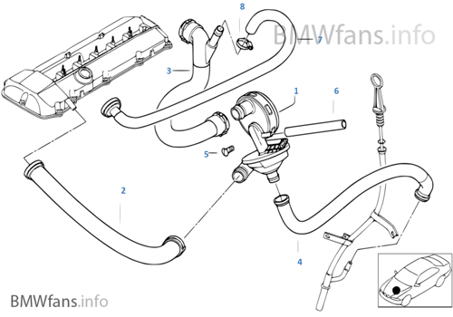

Aufgrund der Laufleistung hab ich die KGE inkl. aller Leitungen neu gemacht. Die Membran und die Leitungen waren ordentlich verdreckt. Allerding hat es nicht zum gewünschten Erfolg geführt. Ich bin heute 150km gefahren und der Ölstand war wieder auf Minimum (hatte vorher bei betriebswarmen Motor auf Max aufgefüllt).

Ich habe heute die KGE noch mal raus gemacht. Die Leitung zum Saugrohr ist schon ziemlich verölt. Und auch diese Verteilerleiste auf der ASB ist verölt.

Als Schlauch habe ich einen 6x1mm Pneumatikschlauch von Festo verwendet.
An der KGE bin ich an den seitlichen Stutzen gegangen, wo der Blindstopfen Nr6 drauf ist.
Und an der ASB habe ich mittig in die Verbindungsleitung Nr7 der Ölgase ein T-Stück gesetzt.

Hast du die KGE wirklich richtig dran und unten an der Wanne ist auch kein Öl? Der aus dem Video hat ganz klar ein KGE Problem auch wenn es ein M52 ist!
Das klingt sehr nach VSD
Bist du sicher, daß du die KGE korrekt eingebaut hast? Das Muh-Geräusch entsteht nämlich, wenn die Membran von der KGE kaputt ist.
Weiter: bevor du dir die Arbeit mit den VSD machst, versuch erst den Trick mit der Überbrückung der KGE.
Man kann durch das Verlegen eines Unterdruckschlauches von KGE zur Ansaugbrücke den Unterdruck im Kurbelgehäuse erhöhen. Damit reduziert man den Öl Verbrauch auf Null.

Lies Dir auf jeden Fall die Beiträge vom User Stormy durch. Die Lösung ist so einfach.
Ich hatte dieses Konstrukt monatelang, keinen Ölverbrauch mehr.

Der Beipass ist eine gute Idee!
