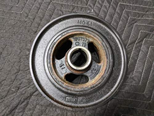

Themenstarteram 18. September 2024 um 16:48
hallo zusammen,
muss den thread nach einigen jahren nochmal ausgraben. das geräusch ist aktuell wieder zurück und kommt auch jeden herbst / winter wieder. das tauschen der riemen hat damals letztendlich doch nichts gebracht.
hier nochmal ein video (bitte ton aktivieren):
https://imgur.com/a/h0PL0bs
laut werkstatt von heute ist es der "schwingungsdämpfer der links von der lichtmaschine sitzt"...die meinten, sie hätten es mit Stethoskop abgehört. allerdings haben die zum prüfen auch nichts demontiert etc...und der schwingungsdämpfer sitzt doch relativ weit woanders?!
das geräusch kommt ganz dicht von oder aus der nähe der lichtmaschine.
erkennt jemand dieses geräusch zufällig wieder? es tritt übrigens auch nur in den niedrigen drehzahlen auf -> 700-800 umdrehungen, automatik auf D, standgas, einparken, wenden etc und vorzugsweise zur kälteren / feuchten jahreszeit

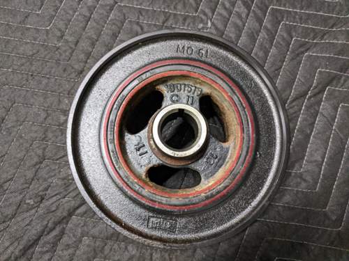

Nr. 1,Schwingungsdämpfer:
Klick
Sitzt neben der Lima links auf der Kurbelwelle.
Ob der für diese Geräusche verantwortlich sein kann,weiß ich nicht.Da hier aber Gummi involviert ist,kann das nach über 20 Jahren durchaus der Fall sein,Gummi altert auch.
Greetz
Cap
Hallo @captainfuture01 die Schwingunsdämpfer sind nur beim Diesel mit Gummi ausgestattet, beim M54 ist das alles Metall

@Wildhase86 schrieb am 18. September 2024 um 22:18:36 Uhr:
Darf ich fragen,woher du das weißt und wie er dann Schwingungen dämpfen soll?
Greetz
Cap
@CaptainFuture01 Vielleicht, weil @Wildhase86 die Riemenscheibe bei seinem M54 schon in der Hand hatte ;)
Die ist wirklich komplett aus Metall und hat keinen Gummi drin ;)
Gruß Stormy
