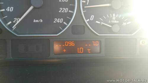

Meine Heizung geht zur Zeit nicht richtig wird nur lauwarm, habe mal geschaut wie heiß das Kühlwasser wird. Das pendelt sich nach 10 Minuten so zwischen 93-95° ein, maximal wird es 97 Grad warm. Der Gebläse-Lüfter bleibt immer auf hoher Stufe und fährt nicht wie sonst zurück. Die beiden Schläuche hinter dem Heizventil sind beide warm. Kühlwasserstand ist in Ordnung.
Hat einer eine Idee was das sein könnte? Habe vor zwei Jahren alles getauscht am Kühlsystem. Ich habe mir heute einen 1,4 Bar Verschlussstopfen auf den Ausgleichsbehälter gemacht. Soll ja besser sein :)

Könnte ein Luftblase sein. Mal ordentlich entlüften.
am 29. November 2016 um 17:31
Hey Sportler, am einfachsten fährst Du mal ne Runde mit aktivierter Temperaturanzeige. Wenn Du dann mal einen Zwischenspurt hinlegst sollte automatisch der Thermostat öffnen, Du siehst dann einen deutlichen Temperaturrückgang auf um die 80 Grad. Ob man das im Stand sieht (WAPU dreht ja auch nicht so schnell im Standgas) weiß ich nicht.
Die Öffnungstemperatur bei meinem 325xi ist 97 Grad.
Ein Thermostat öffnet und schließt nicht schlagartig, sondern so langsam, dass der Motor keinen Temperaturschock bekommt.
Hat doch ein Kennfeldthermostat oder irre ich? Hat der das noch nicht?
Wenn dann öffnet es unterschiedlich, je nach Lastzustand.
Beim normalen sind es so um die 88 Grad.
Issich Stecker dran ;)
Also Kennfeld;)
Das hatte ich damals auch mal.
Ich hab einfach nochmal entlüftet, danach wars wieder okay.
Keine ahnung was da los war.
Der käptn hats auch erwähnt seh ich gerade :)
Man könnte auch mal testweise die Stecker vom Wasserventil Heizung abstecken. Dann muss er heiß werden wenn der Rest vorne ok ist.
