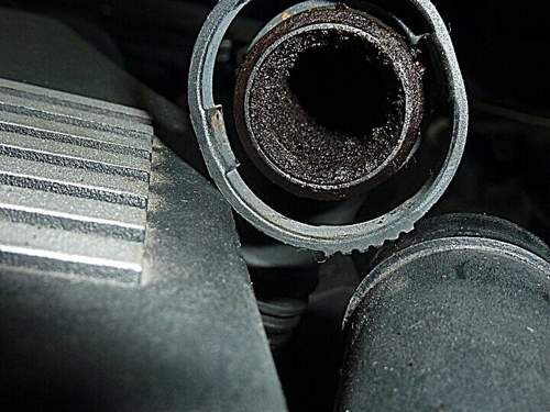

Aus meiner Sicht spricht nichts dagegen Teile, die man auf Verschleiß prüfen kann und die entweder Geräusche machen oder Spiel aufweisen, zu tauschen bevor sie das zeitliche segnen. Ist jetzt nicht nur M54 spezifisch.
Hierzu zählen aus meiner Sicht:
- Spann- Umlenkrolle, Rippenriemen.
- Wasserpumpe, wenn sie Spiel hat.
- Hydrolager an vorderen Querlenkern
- Längslenkerlager
- poröse Schläuche und Gummistopfen im Ansaugtragt
- DISA bzw Dichtung
- KGE nach Test
- Blähkühler und oder Ausgleichsbehälter
- sämtliche Flüssigkeiten, die nicht der Wartung unterliegen

hallo,
also, ich warte, wie viele hier meinen 320-er auch selbst und das seit 3 Jahren
als ich ihn mit 167 TKM gekauft hatte habe ich ihm erst mal eine grosse Inspek-
tion vorsorglich gegönnt - Kerzen + Ölwechsel + Filter, QL, etc.(schadet nicht)
bei 200 TKM habe ich letztes Jahr und dieses Jahr die 3 wichtigsten Motor-Sen-
soren erneuert (KWS, NWS-E und A), obwohl die alle noch o.k. waren - aller-
dings schnurren die 6 Zylinder noch etwas seidiger, als dies bereits der Fall war
es kommen noch die KGE (6 Jahre 100 TKM alt - siehe Bilder der Leitung) und
die Vor-Kat Lambadas (Wechsel alle 160 TKM empfohlen) dran
da ich meinen noch gerne etwas länger fahren möchte, wäre das eine oder an-
dere eh irgendwann als Fehler aufgetaucht - und wie schon geschrieben wurde
Prävention ist kein Nachteil, denn auch ich möchte nicht mit einem Automatik mit
einem defekten KWS irgendwo in der Pampa liegen bleiben, zumal es dann sehr
wahrscheinlich auch wesentlich teurer werden wird (Notfall und so)
aber, kann ja jeder selbst entcheiden, wie er mit seinem Wägelchen umgeht
good lack
Kge-anschluss-motor
Kge-anschluss-schlauch
