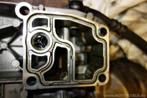

Bei Dir ist mit Sicherheit die Ölfiltergehäusedichtung defekt, das ist gut zu sehen auf dem Bild 6 wo die Lichtmaschine abgebildet ist, da sieht man im Hintergrund das ganze Öl am Block. Das ist auch einer der Hauptgründe für Deinen hohen Ölverbrauch, ggf. ist noch die VVD undicht dann tropft meistens Öl links auf das Hitzeblech über den beiden Lambdasonden. Die KGE sollte man bei der Laufleistung auch mal tauschen.
Bei defekter Ölfiltergehäusedichtung ist die ganzen Seite vom Motorblock bis hinten zu Getriebe voller Öl. Ich habe Dir mal ein paar Bilder mitgeschickt. Das sah bei mir genau so aus, die Reparatur ist wie hier von Tom3012 schon geschrieben mit ein wenig Schraubererfahrung einfach selber durchzuführen. Du muss nur das Ölfiltergehäuse demontieren und die Dichtung bei Bild "3" tauschen, die kostet 3,90,-Euro:) Vorher und nachher natürlich alles schön mit Bremsreiniger und gaaaaaaanz viel Zewa oder Lappen sauber machen.

Die Ölfiltergehäusedichtung schein bei ihm hinüber zu sein, ist aber nicht für den extremen ölverbrauch verantwortlich.
Vorallem wenn er schon öl im lufikasten hat, bzw die karre bläut.
Im einfachsten falle ist die kge am ende.
Ansonsten neigt der ein oder andere m54 eh zu ölverbrauch, was aber nicht unbeding schlimm sein muß.
