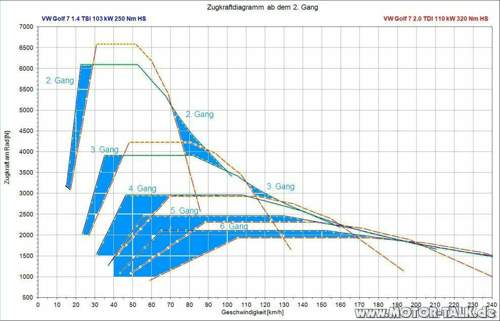

@Diabolomk schrieb am 5. Februar 2016 um 09:35:59 Uhr:

Wie meinst du das mit der Zugkraft wie ein 2l tdi am Rad?
Tdi-tsi-vorteile-tsi

Vielen Dank. Aber kann mir das trotzdem jemand mal erklären?
@Schibbi2000 schrieb am 6. Februar 2016 um 19:27:27 Uhr:
@Diabolomk schrieb am 5. Februar 2016 um 15:28:02 Uhr:
NM ist die Kraft die am Motorausgang anliegt. Ein Getriebe ist auch sogesehen ein Kraftumwandler. Da ein Benziner kürzer übersetzt ist, wandelt der Motor mehr Kraft beim TSI um. Klar, einige schreien dann, ist ja nicht die gleiche Drehzahl. Aber das ist ja egal, weil im Alltag entscheidend ist, welcher Gang bei welcher Geschwindigkeit anliegt. Und das kann man auch im Diagramm genau sehen, beim TSI kann und wird man den gleichen Gang fahren und es passt. Da ich, bevor ich so ein Diagramm gesehen habe, auch genau so einen Umstieg mitgemacht habe, kann ich sagen. Passt.
