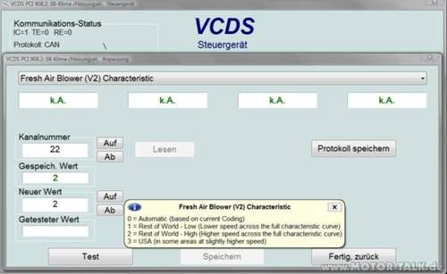

Falls Du keine Einstellung findest die Dir zusagt, man kann die Audi Klimaanlage etwas anders programmieren (per Laptop und VCDS, oder beim Händler). Es gibt verschiedene Temperatur- und Lüfterkurven. Also beispielsweise generell eine höhere oder niedrigere Lüfterdrehzahl / Temperatur, als ab Werk eingestellt. Das könntest Du zudem probieren um den subjektiven Komfort zu erhöhen.
