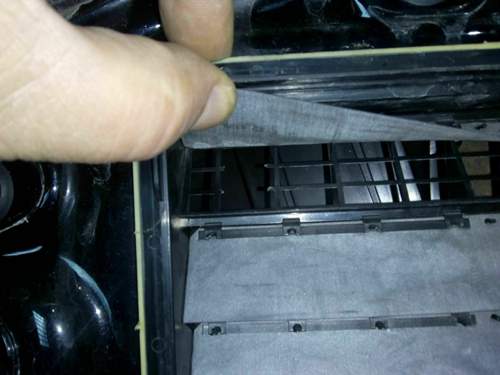

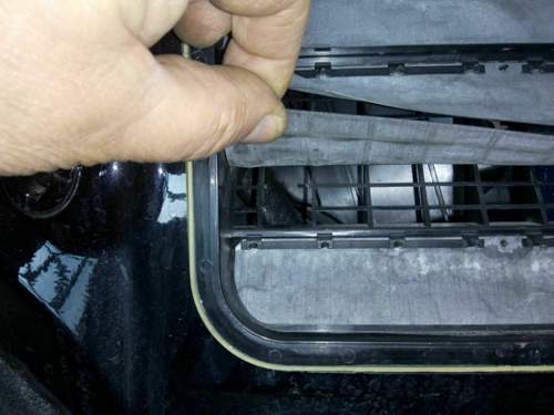

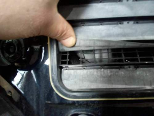

Hallo Leute,
ich hab das gleiche Problem mit meinem Golf 7 R Variant FL. Mittlerweile weiß ich wie die reinkommen, es sind tatsächlich die Zwangsentlüftungen. Diese sind nicht richtig gesichert da dort nur Gitter verbaut sind die wie eine Art Vorhang agieren. Steckt eine Maus den Kopf da rein kommt sie auch durch. Mittlerweile hat mein Freundlicher dort Edelstahlgitter vor gebaut, gegen Bezahlung von 130 Euro natürlich. Seitdem ist Ruhe. Die 130 sind mir noch egal. Leider übernimmt keiner den Schaden von 5000 Euro den die Mäuse schon angerichtet haben, und das ist nur der sichtbare Schaden ohne Ausbau von Teilen wie z. B. Armaturenbrett, Airbags usw.
Meine Vollkaskoversicherung drückt sich weil sie in den Allgemeinen Kraftfahrzeugbedingungen (AKB) den Innenraum aus der Haftung ausgenommen haben.
Hierzu gibt es allerdings schon ein rechtskräftiges Urteil vom OLG Frankfurt daß alle Zwischenräume des Fahrzeugs kein Innenraum sind. Denn dann wäre ja alles hinter dem Außenblech Innenraum und die Versicherung würde ins Leere laufen. Ich prüfe z. Z. rechtliche Schritte.
Eine Vorstandsbeschwerde bei VW hat auch nix gebracht. Auf meinen 2 seitigen Brief kam ein 6 Zeiler zurück wo im übertragenden Sinn drin stand, Dein Auto, Dein Problem. Für mich ist das ein Produktionsfehler.
Mein Freundlicher hat mich rausgeschmissen weil ich wohl zu oft gefragt habe wie es sein kann das ein 50000 Euro Auto keine Mäusegitter für 130 Euro Serienmässig hat.
Jetzt kann ich aber wenigstens wieder ruhig schlafen.... meine Innenraumüberwachung gibt nachts endlich wieder Ruhe

@Maeusegolf:
Hast du Bilder von den Edelstahlgittern? Dann könnte ich die meiner Werkstatt zeigen, damit die mir sowas auch einbauen können. Hatte zwar noch nie Mäuse im Auto, aber eine gewisse Verunsicherung stellt sich beim Mitlesen hier zwangsläufig ein bei mir.
