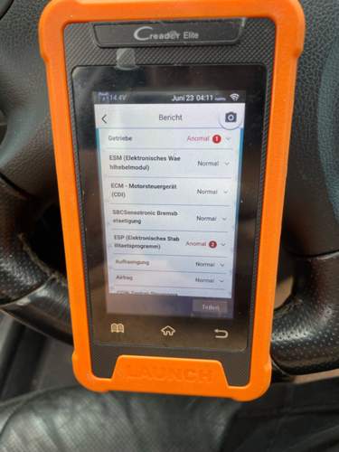

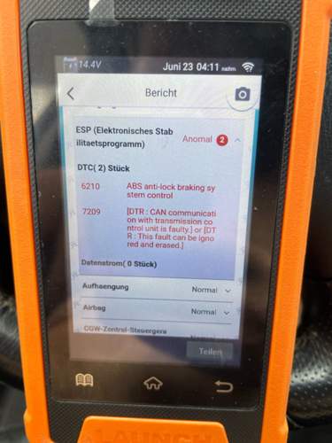

Fehlerspeicher melden 2 Fehler

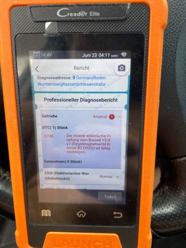

Magnetventil Y3/8y7 Bremse B3 ist fehlgeschlagen
Und ESP.

Kann es an der ESP liegen?
Ich habe heute noch ein Test mit einem Gutmann Tester gemacht selber Fehler (Magnetventil Y3/8y7 Stromversorgung.

Natürlich kann es an der ESP liegen.

So wie ich es kenn meldet sich die Gelbe Leuchte im Bord. Oder liege ich da falsch?
Wo genau soll ich schauen
Das Getriebe selbst hat keine Fehlerleuchte.

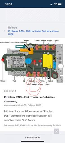

Hast du schon herausgefunden um welches Magnetventil es sich eigentlich handelt bzw. welche Schaltvorgänge es betreut?

Aber laut Gutmann Tester ist es der Y3/8y7.

Hier noch ein Bild

Ich meinte die Kontrollleuchte von der ESP

P0798 Die interne elektrische Prüfung vom Bauteil Y3/8y7 (Regelmagnetventil Bremse B3 (VGS)) ist fehlgeschlagen.
Das ist der Fehler Code.

Ich glaube es ist einfach nur das Ventil und mit dem Austausch des Ventils ist der Fehler behoben. Kann man selbst machen.
Der Fehlercode ist übrigens korrekt (kein Zahlendreher).
