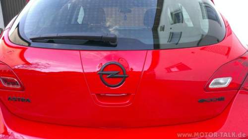

Das Opellogo kannst du aber ganz leicht schwarz machen, am besten mit Sprühfolie (plastidip/Foliatec). Ich habe das bei meinem roten Astra auch gemacht, sieht ziemlich gut aus.
Ich habe zusätzlich noch die Schriftzüge schwarz foliert, wie du auf dem Bild anbei sehen kannst.
Für Fragen kannst mir auch gerne ne pn. schicken.

Genau, ich habe das Logo und die Schriftzüge mit malerklebeband umklebt und dann mit der Sprühfolie "lackiert". Kann man auch ganz leicht wieder anziehen, wenn's nicht mehr gefällt.

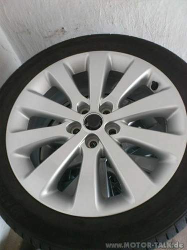

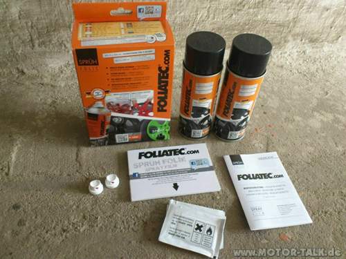

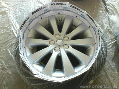

Zunächst einmal muss ich wirklich sagen, dass das mit dem dunklen Logo & Schriftzügen gut aussieht, aber meine jüngsten Erfahrungen mit solcher Sprühfolie sind leider eher negativer Natur...
Hatte meine 4 Alus schwarz glanz "foliert" & war auch eigentlich mit dem Ergebnis soweit zufrieden, aber ich sage nur einmal & nie wieder...
Es ist keines Falls "easy" das Zeug wieder 'runter zu bekommen, denn man pult da nur Stück für Stück ab & manches geht nur ab, wenn man ordentlich rubbelt. (Habe herausgefunden, dass das an zu wenig Schichten liegen soll, die man aufträgt...) Haken: Für mehr als die ca. 3-4 Schichten reichen die zwei Dosen nicht. Es ist also (wenn man nicht noch mehr Dosen verwendet & es somit immer teurer wird), dass das 'Runterpulen nicht klappen kann.
Dauert dann mind. 4 Std., die Felgen frei von den Zeug zu bekommen. Ränder ist auch so ne Sache, aber will nicht weiter Off-Topic über das "Wundermittel" aus der Dose reden.
Paar Bildchen noch im Anhang von der "Folierung" für Foto-Fans. ;)
