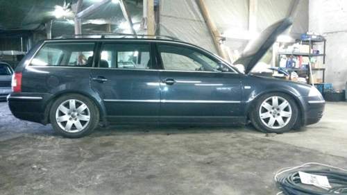

Moin,
hab meinen Dicken (3B6 V6 4Motion) vor ca. 2 Wochen tiefer gelegt (Gewindefahrwerk, ziemlich weit runter gekommen der Gute). Seitdem habe ich beim Beschleunigen (sowie beim Halten der Geschwindigkeit im Last-Bereich) im unteren Drehzahlbereich ein mahlendes, klackerndes Geräusch an der Vorderachse.
Es tritt ab ca. 60 km/h auf und wird mit zunehmender Geschwindigkeit lauter, Kurve oder Geradeausfahrt spielt keine Rolle. Stellenweise unterstützt durch ein stark vibrierendes Lenkrad und man merkt es auch im Gaspedal / Beifahrerfußraum.
Sobald ich das Gaspedal los lasse, sind Geräusch und Vibrationen weg.
- Bremse ist neu und einwandfrei gängig, daran liegt es definitiv nicht.
- Fahrwerk / Federn sind neu, Domlager ebenfalls - daher schließe ich diesen Punkt auch aus.
Habe jetzt die Antriebswellengelenke sowie die Radlager in verdacht, wobei man die Radlager ja eigentlich immer hört wenn sie defekt sind?
Hatte hier jemand vielleicht schonmal ein Problem mit den gleichen Sympthomen? In der SuFu hab ich leider nichts hilfreiches gefunden :/

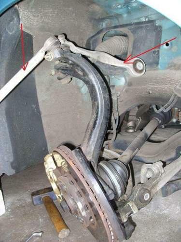

was hast mit den Koppelstangen der Leuchtweitenregulierungen gemacht ?? ;-)
was soll ich mit den koppelstangen machen? wüsste nicht inwiefern es da probleme geben könnte, zumal ich das gleiche fahrwerk mal im A6 4B verbaut hatte und dort alles i.o. war ohne etwas zu ändern.
hab nochmal ein beispiel-bild angehängt (nicht mein auto), die koppelstangen greifen doch nur um den querlenker herum?
Leuchtweitenregulierung hab ich so gelassen, werd aber in naher zukunft noch zum :) fahren und das licht einstellen lassen.
Biw66evh32w9tqa59
am 24. September 2014 um 10:52
Er meint die Koppelstangen der ALWR.
Bei der Tieferlegung ist die Koppelstange nun viel zu Lang und Sensorarm wird zuweit nach oben gedrück. Der Sensor ist jetzt ausserhalb seines Regelbereichs, die Xenonscheinwerfer werden nun nicht mehr Automatisch (beim 3BG Dynamisch) hoch und runter geregelt.
Dies kann man mit einer Scheinwerfereinstellung auch nicht entgegenwirken da das STG erst garnicht in die RegelPosition fährt sondern nur Fehler auspuckt wie z.B. Kurzschluss nach Plus oder Kurzschluss nach Masse usw.

Genau wie @marccash sagt, die Koppelstangen für die ALWR passen nicht mehr und schickst damit auch die Sensoren über den Jordan...

Also nochmal kurz : würd ihn erst mal auf eine moderate Höhe zurückbringen und schauen was sich tut, ist das einfachste und die Koppelstangen (gibt verkürzte für starke Tieferlegungen) für die Niveausensoren würd ich auch echt nicht ausser acht lassen, da bist nämlich pro Stück mit nem guten 50er (ohne Koppelstange) dabei und zwei sind verbaut ;-)

Die Reifen scheuern nicht am Blech (im Foto schwarze Stellen auf der Reifenflanke)?
