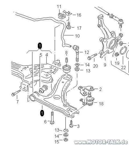

Auf der Fahrerseite knackte aber die Schraube die nach hinten geht vom Querlenker ab .
Da die "super Schrauber "wohl nicht weiter wußten , flexten sie die VA auf um an die Schraube zu kommen , nachdem auch das nicht ging , baute man provisorisch zusammen und das auto stand vor der Halle , nicht mehr fahrbereit.

Bevor Du solchen Mist postest, halt lieber die Finger still...ehe die Mutter darin glüht, ist das Material außenherum verglüht...da hast Du gar nichts gekonnt, zumal dann wahrscheinlich der halbe Unterboden mit glüht :-)
Auch wenn es nicht unbedingt erlaubt ist, den Achsträger aufzuflexen, so ist das eine gängige Methode und wenn jemand anständig Schweißen kann, spricht da auch nichts dagegen. Wenn das Ganze dann autogen verschweißt wird, hast Du auch nicht die problematisch spröde Naht.
Was willst Du mit dem Ausbohren erreichen, außer dass Du den Querlenker erstmal rausbekommst, falls die Schraube an einer blöden Stelle abreißt. Die Mutter mußt Du danach auch erneuern und an die kommst Du nur heran, wenn Du die Achse aufflext.

:)So nun melde ich mich mal zu wort.Das was dort in der "Werkstatt" fabriziert wurde ist gelinde gesagt Pfusch hoch 3 gewesen.Und zwar,nur weil die lange Schraube des Querlenkers,direkt am Innengewindeeingang abriss,und diese nurausgebohrt hätte werden brauchen,ging der Vollpfosten hin,und flexte das doppelt übereinander geschweisste Originalblech(Halterung)auf!!.Da ich aufgrund meiner früheren Tätigkeit einen auf dauer gültigen Schweisserschein für alle Verfahrenbesitzehabe ich zuerst das restliche Gewindestück rausgebohrt,und neu geschnitten.(Innengewinde).Danach habe ich das Unterste blech mittels 6 Lagen geschweisst ebenso das äussere Deckblech.Bildervon dem Werkstattspfusch läd Manuela noch bei Gelegenheit hier hoch!!.

Mal ganz nebenbei - welche Schraube iss überhaupt gemeint (siehe Bild) - die Nr.7??
Va-golf
am 8. Oktober 2011 um 10:38
:)Jepp Heizölgaser,die NR.7wars.Die ist dem Künstler direkt am Gewindeeingang glatt abgerissen!.Ich bekam sie im gegensatz zu dem
Möchtegernmechaniker mit nem gescheiten Bohrer ausgebohrt.Deshalb war das aufflexen des hinteren Gewindeteils,weil dies nicht wie sonst üblich am Ende offen ist,sondern eine konisch geformte Buchse mit "Sacklochbohrung" ist.Also wäre auch ein warmmachen des innenliegen= dem Gewindestücks kaum von Erfolg gekrönt gewesen.Und alleine deshalb war das aufflexenvollkommen überflüssig!!.
