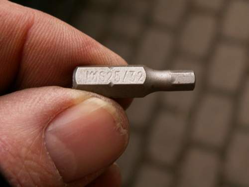

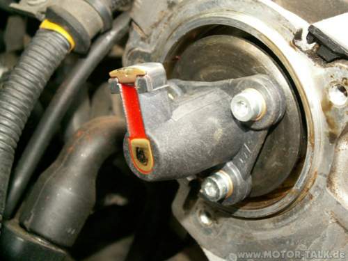

Zugspitzer und ich wollten am Freitag Abend den Läufer meiner Zündung wechseln, was wir auch hinbekommen haben...:) Aber fragt nicht wie.... :) Ist ja eigentlich ne Sache von vielleicht 45 min, wenn man es nicht eilig hat...
Insgesamt haben wir ca 2h gebraucht, weil die drei Schrauben des Läufers nicht ohne weiteres aufgingen. War wohl mal irgendwie ne Imbusschraube, aber schon ziemlich rund....Mit normalen Imbusaufsätzen oder sonstigen Bits ging mal gar nichts....
Zugspitzer hat dann eine "Grippzange" geholt und hat die drei Schrauben aufbekommen....Danke nochmal!!!
Inbuss ist bei Torx nicht so toll.
Ist aber tatsächlich am Verteilerläufer dran. Ältere Bosch haben dabei grad mal nen 3er Inbus, die neueren von Beru nen 4er der besser greift.
Torx ist da garnix ab Werk ^^
Sicher?
Habe den ja vor kurzem (problemlos) gewechselt - kann mich aber nicht mehr genau erinnern. Dachte, bei Volvo ist fast alles Torx.
Da haben die mal ausnahmsweise Inbus genommen :) Bremssattelschrauben sind auch Inbus ;)
