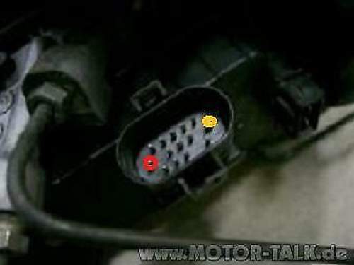

Hallo Leute.
Ich habe eine dauerleuchtende ABS-Lampe und wollte nun den Fehlerspeicher auslesen. Denkste, ging nicht. VAG-Com findet das Steuergerät nicht. Da mit Zündung an der Selbsttest läuft, das Bremspedal knackt, aber die Lampe nicht ausgeht, und wenn ich den Blinker betätige, die Lampe leicht flackert,tippte ich auf Spannungsversorgung. Spannungsversorgung ist mit 14,4V aber wohl ok. Nun vermute ich Masseproblem am Steuergerät. Kann ich evtl. mit WD40 da was erreichen? Und wo sitzt das Steuergerät?
Angefangen hat das Problem damit, daß die Lampe abundzu mal leuchtete,aber immer schon im Stand. Motor aus, kleinen Moment gewartet, neu gestartet und gut war es. Es passierte dann immer öfter bis hin zur jetzigen Situation.
Und als Innenraumbeleuchtung taugt das Ding auch nicht :D.
Für zahlreiche Hilfe wäre ich Euch sehr dankbar.
Gruß vom Opa

...wenn du nicht das Steuergerät auslesen Kannst, ist meistens das grau/weiße Kabel hinter der ZE nicht im Verteiler drin...dies solltest du zuerst mal beheben....:)
anonsten direkt am STG drangehen und vesuchen auszulesen. STG sitzt Fahrerseite und der Rückbank.

Erstmal Danke für den Tip. Ist der Steckplatz unverwechselbar oder wo muß er hin?
Kann aber morgen erst nachschauen. Und wenn ich richtig drüber nachdenke, das Problem besteht, seit wir das A-Brett draussen hatten wegen WT-Wechsel.
Gruß Opa

...ja den Steckplatz erkennst du...da sind dann auch Grau/weiße Kabel drin.
...der Fehler ist normal wenn das Armaturenbrett demontiert wird...war noch nie anders...:D

...doch wenn du den Stecker irgendwie wie an das Grau/weiße kabel vom ABS-Stecker dran machst...ist zwar umständlicher als hinter der ZE zu suchen...geht aber auch...:)

Das wäre ja die absolute Spitze. Wäre dann evtl. das Problem auch gleich mit behoben?
Zu Deinem 2. Beitrag: Lieber ZE rausklappen als Läppi riskieren.
Nur noch als Frage: Wie klappe ich die ZE raus (mein Etzold ist nach unserem Umzug noch nicht wieder aufgetaucht, kann also nicht nachgucken) :cool:?

...klammer Rechts und Links nach vorne Klappen und die ZE aushängen...wenn du dann nicht weiter kommst...Fotos...
