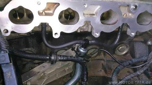

Hallo ist das der Motorbelüftungsschlauch?

Welche Schläuche meinst Du"Da gibts ein anderes Problem mit porösen Entlüftungsschläuchen, was aber nicht mit dem LMM in Zusammenhang steht."?
