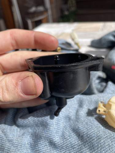

Also habe ihn nochmal ausgebaut.
Schwimmer ist dicht und kein Benzin drin, er läuft auch Reibungsfrei in den Dichtsitz.
Gummiabdichtung sieht auch noch gut aus.
Kann man irgendwie den Anpressdruck von dem Stift erhöhen?

Hier noch ein Bild im Vergaser
2613b2fa-9810-4a38-aaa0-1a0a6efd308a
Nochmal ein kleiner Nachtrag: (sorry für die vielen Antworten hintereinander)
Der kleine Stößel mit der orangene Abdichtung vorne dran hat in sich eine kleine Feder, die beim abdichten dann einfedert.
Für mich mach es den dass dieser Druck nicht ausreicht, weil kaum Kraft dahinter ist. Kann man diese vlt stilllegen, dass der Schwimmer einfach auf Block fährt?
Nein, würde da nichts dran verändern oder rumbasteln. Das was Du Stössel nennst ist das Nadelventil, manchmal auch Schwimmerventil oder Schwimmernadelventil genannt.
Entweder neu kaufen weil nicht mehr dicht oder mal sachte in Benzinzufluss Stutzen am Vergaser pusten, dazu kann man auch ein Stück Benzinschlauch aufschieben damit es bequemer geht.
Wenn Du nun bei entferntem Schwimmerkammerdeckel , aber ansonsten komplett zusammengebautem Vergaser, den Schwimmer langsam von Hand anhebst, sollte bei ungefähr waagerecht stehendem Schwimmer, die Spitze des SNV den Zufluss abdichten. Das merkst Du dann ja am vorsichtigen Pusten, wenn plötzlich keine Luft mehr durchgeht. Mach mal ruhig diesen Test.
Unter Umständen stimmt das Schwimmerniveau nicht mehr, also der Punkt wo der Zufluss abgeriegelt wird.
Wenn der zu hoch liegt, kann der Vergaser auch überlaufen.
Korrigieren kann man das bei Vergasern mit Blechteilen meist durch Vorsichtiges Hoch oder Runterbiegen der Blechzunge und ähnlichen Teilen die Einflüsse auf die Höhe des Kraftstoffniveaus haben.
Wie das speziell bei Deinem Vergaser mit dem Kunststoff Schwimmer usw.geht, weiß ich leider nicht genau.
Viel Erfolg
@simonslg schrieb am 6. Mai 2023 um 11:45:27 Uhr:
Hast meine Erklärung nicht aufmerksam durchgelesen oder die einfachsten
physikalischen Vorgänge in der Schwimmerkammer nicht kapiert
:mad:
Die Auftriebskraft des Schwimmers ist sehr gering
(Gewichtskraft des verdrängten Mediums abzügl. Eigengewicht des
Schwimmers), deshalb muss die Mechanik sehr leichtgängig sein.
Diese Auftriebskraft könnte erhöht werden, wenn das Gewicht des Schwimmers
bei gleichem Volumen reduziert wird oder die Dichte des Mediums erhöht wird.
Zu Prüfzwecken darf das Ventil
manuell
über den Schwimmer nur mit ganz
leichtem Druck geschlossen werden
Bei Millionen von Fahrzeugen klappt das Prinzip aber in der gegebenen
Ausführung, demnach stimmt etwas an Deinem Ventil nicht !
Die leichte Feder vor der Spitze der Schwimmernadel verstehe ich als
Dämpfer gegen Motor-Viprationen
Und wenn Du denkst, durch entfernen der Feder erhöht sich der Auftrieb
des Schwimmers und somit der Schliessdruck am Ventil, dann täuscht Du Dich.
Stell Dir vor du montierst hinten am Roller statt des Federbeins eine starre
Verbindung, wird dadurch der Gewichtsdruck des Hinterrades auf den
Boden grösser ?
