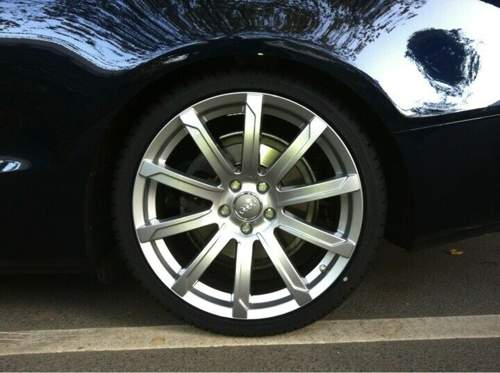

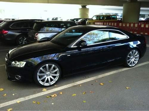

So hier noch mal halbwegs aussagekräftige Bilder von damals mit den MAM Rädern mit 235/35 R19 auf 8.0J x 18 ET30.
Auf Bild 1-3 alles gut von der Seite, auf Bild 4 siehst Du, wie tief das Rad im Radhaus steht. Distanzscheiben hätten da geholfen, aber dann wäre es auch eine Einzelabnahme gewesen und das etwas unsouveräne Fahrverhalten der "schmalen" 235/35 R19 Reifen, verglichen mit den 265/30 R20 Reifen, haben mich dann eben in die Weitervermarktung getrieben.
01-a5-mam-a2-8x19-et30
02-a5-mam-a2-8x19-et30
03-a5-mam-a2-8x19-et30
Themenstarteram 18. August 2016 um 19:34
Super, vielen Dank für deine Antwort(en), du hilfst mir damit sehr!
Vor allem die Bilder sind top, jetzt weiß ich, was mich optisch von 8x18 Felgen erwarten würde.
Bild 1 und 2 find ich gut, aber mir ist es von der Seite aus dann doch auch zu tief im Radhaus ( Bild 4).
