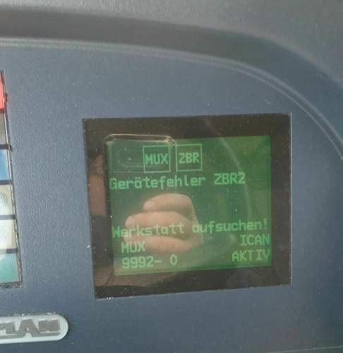

hi,
eine Frage an die Monteure bzw. an die spezies..
bei uns in der Firma laufen 3 Lions city busse ( ende 2005-2006 )..
bei einem (andauernd )erscheint im Display ein Fehlercode...
zb.dieser hier..
was hat es zu bedeuten ....dieser fehlercode
ist heute 3-4 mal ständig aufgeleuchtet ...worum handelt es sich
bei dieser sache..

was dieser Fehlercode genau sagt kann ich dir nicht sagen da ich momentan Urlaub habe und keine Fehlercodeliste zuhause habe. Aber TCU steht für das Getriebesteuergerät. Es liegt also irgendeine Funktionsstörung des Getriebes vor. Was der Fehler sagt kann ich erst Donnerstag für dich rausfinden wenn niemand hier schneller ist.

Also... ich hab grad in meinem Codeheft nachgesehen aber der Fehercode ist da nicht drin :confused: Ruf doch mal bei MAN an und frag was die dazu sagen... ich hab momentan kein Zugriff auf das Intranet der MAN weil ich im Urlaub bin...

Sorry das ich dir keine andere nachricht wegen dem Code geben kann... die endung 08 steht aber für ein fehlerhaftes signal... also macht irgendwo ein sensor probleme...
gruss jo

hallo
zu deinem fehlercode 4614
4614 CAN-Botschaft EBC1 (Eletronic Brake Controller): ABS-System fehlerhaft
Eingangssignal ABS: ABS-System fehlerhaft
Monitoring-Strategie: Überprüfung auf fehlerhaftes Signal
Mögliche FMI: 8
Fehlerpriorität: 2
Systemreaktion: Keine Retarderfunktion, keine ANS-Funktion
Abhilfe: ABS-Steuergerät prüfen, CAN-Botschaft EBC1 prüfen
steht eigentlich auch da was man mal schauen sollte. habt bestimmt auch fehler im EBS

müsste wohl das ASR sein( siehe bild )...obwohl die ASR lampe
( auch bei anderen Fahrzeugen ) ohne code blinkt.

Bevor Du solch einen Auszug aus MAN Cats einstellst solltest Du Dir auch eine genaue Antwort dazu überlegen!
Hierbei handel es sich um deinen Auszug um die FMI 8 ferner ist die CAN Datenbus Botschaft in der EBC1 abhängig von Kommunikation unter den Steuergeräten EBS-FFR sowie die Abfrage nach Anforderung Radsensoren Drehzahlgeschwindigkeit fällig und kann ein Folgeeintrag sein weil Zündung ein aber keine Antwort auf dem Datenbus nach Abfrage gesendet wurde.Das kann entstehen bei einschalten-ausschalten-einschalten der Zündung ohne Nachlauf beendet zum Bsp.
Nicht Angebracht den TE auf solch ein Bsp zu verweisen zumal er keine Datenbotschaften lesen kann ohne Oszilloskop oder das System nicht ohne MAN cats prüfen kann,hier wäre mehr Nachfragen und dann den lösungsweg suchen bsser angebracht.
