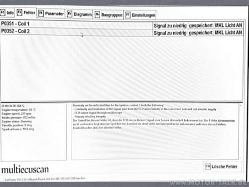

Habe folgendes Problem es kommt ab und zu mal vor das mein Fiat Punto 188 Baujahr 2000
schlecht anspringt beim zweiten oder dritten Versuch mit etwas Gas klappt es dann.
Ab und zu eher selten geht er dann auch aus.
Bei feuchtem Regenwetter ist zusätzlich so das er auf 2 oder 3 Zylindern fährt und das Gas schlecht annimmt.
Habe folgende Fehler Meldungen die nach dem löschen wieder auftauchen siehe angehängtes Bild.
Wer kann mir weiterhelfen.

1.2 8V /60PS? Als erstes mal Kerzen, Zündkabel und Spule(n) checken. Wenn da alles i.o. ist dann tippe ein defekt am Motorsteuergerät.

die kleinen Motorsteuergeräte sind bekannt für dieses Problem und nippeln reihenweise ab.
Dabei wird eine Spule nicht mehr angesteuert und der Fehlerspeicher gibt fälschlicherweise eine defekte Spule aus P0351 oder P0352.
Das bei dir beide Fehler abgespeichert sind ist allerdings komisch?!? Evtl. hast du während laufendem Motor mal eine oder beide Spulen abgesteckt oder es sind wirklich beide "Driver" geschossen.
Du kannst das aber anhand meiner Anleitung mit einem Multimeter prüfen -> http://www.iaw-tec.de/shop_content.php?coID=82

Es könnte auch an der Selbstadaption liegen. Resete mal das Motorsteuergerät. Entweder mit der Software Multiecuscan oder in einer Fiatwerkstatt.
Andreas
Wenn es an den Selbstadaptionsparametern liegen würde, blinkt die Motorkontrollleuchte 3x oder 10x im Sekundentakt und dabei wird der Fehler P0300 abgelegt. Diesen Eintrag hat er nicht im Fehlerspeicher. Aber schaden tut das nie :-)
LG
Roland

Das einfachste ist die Demontage der Steuergerätes und das Durchmessen mit einem Multimeter. Das geht schnell und kostet nichts und bringt mehr als "auf gut Glück" Teile zu wechseln.

Das kann an vielen Faktoren liegen,
Kabelbruch, Marderbiss, Haarriss auf der Platine im STGR.... Temperaturabhänggkeit, das ein Bauteil nicht ordnungsgemäß arbeitet usw.
Von der Ferne her ist das immer nur ein Schuss ins blaue.
