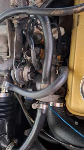

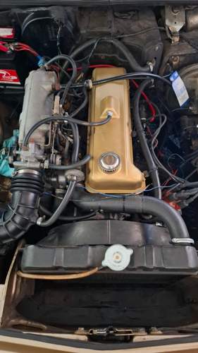

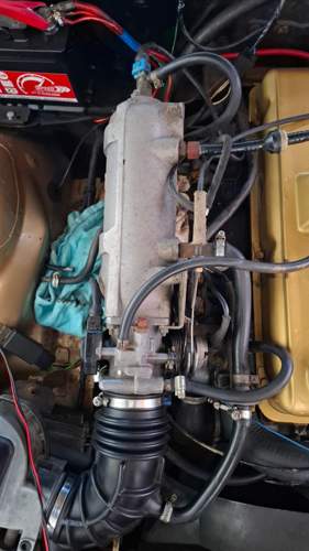

Hallo rundrum,
wir haben o.g. Auto. Baujahr 1988.
das ding wir zu heiß. Thermostat und Wapu sind neu. Kühler hab ich ausgebaut und mit entkalker gereinigt.
Trotzdem geht die Temp. innerhalb weniger Minuten in den roten Bereich.
Die Inbusschraube auf dem TH Gehäuse lässt sich nicht mehr lösen, ich wollte da schauen ob Luft drin ist.
Hat noch einer eine Idee?
120 Antworten

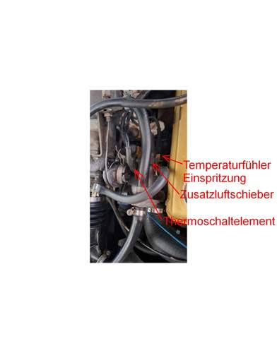

Wird er denn wirklich zu heiß oder zeigt er daß nur an? Es könnte also auch ein defekter Teperatursensor sein. Also Test: Motor kalt, fajren, bis roter Bereich anzgezeigt wird. Abstellen, aussteigen und fühlen ob der Thermostat zum Kühler (überhaupt) offen gemacht hat. Wenn nicht ist etwender der Motor noch nicht so heiß, oder dort ist was faul. Man kann ja abschätzen, ob ein Motor zu heiß ist wenn man die Hand in die Nähe hält, oder ob er noch zu kalt ist und tatsächlich ein Anzeigefehler vorliegt Abgesehen davon habe ich noch nie einen Motor gesehen, der so dicht war, daß man etwas entkalken muss. und ein abgebrochenes Schaufelrad der Wasserpumpe habe ich auch noch nicht gesehen- was nicht heißt daß es das nicht gibt. Was ist verbaut OHC oder CIH Motor? da aber ja Thermostat und Wapu neu sind, scheiden die also aus. Bleibt nur noch Temp sensor. Das Problem hatte jemand schon, da wollte A.T.U den ganzen Motor wechseln, weil Fehler nicht gefunden. Das kann also schon kaputt gehen.
Was ist TH Gehäuse?

Die Tankanzeige geht aber nicht zufällig immer aauch auf ganz voll? Wenn ja dann ist hinter dem Kombiinstrument ein Spannungsstabilisator defekt.
Ansonsten: Werden irgentwelche Kühlerschläuche warm? Wenn das Termostat noch geschlossen hat dürften nur die beiden Leitungen zur Heizung warm werden. Später dann auch die Schläuche zum Kühler. Bitte auch den Viscolüfter prüfen. Im Kalten Zustand dreht er etwas schwerer. Tut er das nicht, ist die Viscokupplung defekt. Sollten alle Sachen normal sein, kommt eigentlich nur noch der Temp.Sensor in Frage.

Tach auch,
Was ist denn nun bitte das TH-Gehäuse (wurde schon gefragt)?
Und, Ähhh, naja,...hast du genug Kühlflüssigkeit nach dem WaPu und Thermostatentausch eingefüllt??
Ist mir mal passiert, da ging die Temperatur ähnlich rasant hoch, weil ich nach dem ersten Einfüllen vergessen hatte, den Motor laufen zu lassen damit der Thermostat aufmacht und die ganze (!) Kühlflüssigkeit auch reingeht...nach zwei Minuten Fahrt war der damals heiß wie BB (Brigit Bardot).

TH- Thermostatgehäuse ??
Hallo Antriebswelle
Habe genau das gleiche Problem mit meinem Manta b 2,0l . Habe auch schon die Wasserpumpe und Thermostat sensor getauscht. Das Thermostat habe ich mal draußen gelassen, trotzdem wird er zu Heiß. Hast du es an deinem Manta hinbekommen.
Gruß Jörg
