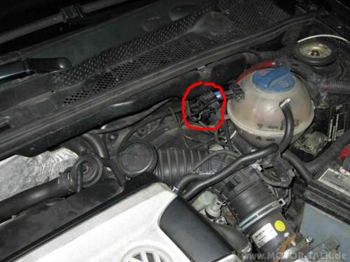

Also wie Arni schon schrieb, die Klappe sollte deutlich zu hören sein (kurzes klack).
Ist das nicht der Fall, so schau doch mal am Ventil N63 (wenn Du vorm Auto stehst, sollte das normalerweise unterhalb der Blechkante vom Wasserkasten sein. Da wo auch die lange Gummidichtung draufsitzt). Vielleicht hast Du Glück und es ist nur ein Schlauch lose oder undicht. Ansonsten müsstest das Ding einfach mal an 12V legen und dann muß die Klappe sich hörbar bewegen.

Also bei mir hat der Timo das Ventil dort gelassen, wo es ist.
In der Nähe des Wasserausgleichsbehälters... Wo früher auch die Zündspule war.
Ist es das schwarze Ding, mit dem Stecker für Strom und den Druckanschlüssen? Wenn ja....
Der schwarze Schlauch geht über Umwege hin bis zu Ansaugbrücke, und zwischenzeitlich ist auch noch die LD-Anzeige dran angeschlossen.
Der Abgang wird zu aber 100% dicht sein sonst hätte ich es schon längst gemerkt.
Der andere (durchsichtig) verschwindet irgendwo im Nirwana in Richtung Spritzwand, rechts, halbe Höhe.
Da der durchsichtige Schlauch sehr stabil ist...kann diese schwarze Box eigentlich auch kaputt gehen? Bzw. was passiert darin?
Den Stecker habe ich übrigens abgezogen...
