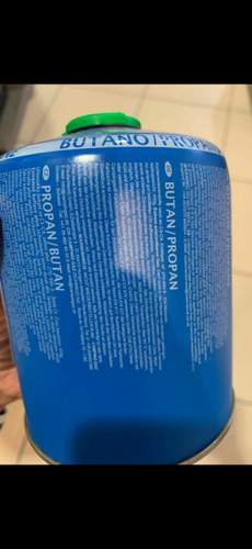

Ist jemand von Euch schon mal an die Grenzen des MP-Kochers bei Außentemperaturen im Minus-Bereich gekommen? Es geht mir dabei um das Butan-Gas, das ja ab ca. Null Grad flüssig wird.
Moin, wir haben die vergangene Nacht bei -1 Grad Celsius im MP verbracht (oben geschlafen). Warmluftheizung stand auf 18 Grad Celsius (keine Umleitung nach oben). Obwohl die Gasflasche hinten im Eck sicher kaum was von der Heizung mitbekommen hat, funktionierte der Gasbrenner problemlos.

Sind beides flüssig Gase, nur Butan verdampft unter Null Grad Celsius nicht mehr.

Nun ja, deshalb frage ich ja nach Erfahrungen. Rein physikalisch/technisch können bei reinem n-Butan Brennerprobleme schon im Bereich um +4-5 Grad auftreten. Daneben ist mein Szenario folgendes: Anfahrt (zumeist Höhenlagen im Bayerwald), Parken (ohne Standheizung), Waldwanderung, Rückkehr zum Parkplatz, Kaffee kochen. So ist zu vermuten, dass die Gasflasche zunächst mal mehr oder weniger deutlich unter Null Grad abgekühlt ist, wenn auch nicht ganz, so kommt noch die Verdampfungskälte hinzu und schwupps ist die Schoße erst mal zu kalt für meine Kaffeeprozedur ... Wie gesagt: ich wollte nur wissen, ob, und unter welchen Rahmenbedingungen, jemand mit der Butangasflasche schon mal an die praktische Grenze gestoßen ist. Ich denke, ich werde für meine ersten Wintererfahrungen mit dem MP vorsichtshalber mal meinen alten Minikocher mit einer Gemisch-Kartusche mitnehmen - obwohl mir diese Redundanz missfällt.

Bei den Gasflaschen von Campingaz ist tatsächlich eine reine Butan Füllung drin, kein Gemisch, das bedeutet ab -0,5 Grad geht da nichts mehr, vermutlich wird es aber bereits etwas eher problematisch da der Dampfdruck nicht mehr ausreicht. Ich habe keine Ahnung warum die diese Füllung wählen.
