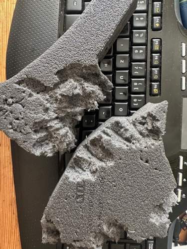

Hallo zusammen...
Beim Blick in den Motorraum fand ich folgende Teile (siehe Bild)
Sieht so aus als hätte dort ein Marder? gewütet... Schäden an Kabeln oder Schläuchen konnte ich nicht feststellen, kann auch nicht eingrenzen wie lange die Teile schon im Motorraum liegen, habe dort ca. 6 Monate nicht mehr reingeschaut...
Weiss jemand wo die Teile verbaut sind und müssen die zwingend ersetzt werden ?

Themenstarteram 26. März 2024 um 10:49
So... war gerade bei meinem Audihändler und habe das abklären lassen...
Von wegen Marder, ist ein Fehler von Audi... Die Teile sind links und rechts im Motorraum verklebt und fallen ab, da der Kleber nicht hält... Neue Teile werden jetzt kostenlos mit Spezialkleber eingeklebt... Ich bin diesen Monat bereits der fünfte Kunde mit dem Problem...
Ist zwar ärgerlich, aber ist mir lieber als wenn dort ein Marder gewütet hätte...

Es ist ein Marderschaden. Der Freundliche (Audizentrum Berlin) hat mir gestern gezeigt, wo im Motorraum die Teile liegen (sie werden nicht eingeklebt) und dass sie von da unmöglich von selbst in den Motorraum kommen können. Das halte ich für glaubhaft. Es gebe auch keine qualitätsverbessernde Maßnahme und somit keine Aktion von Audi, da irgendwas kostenlos einzukleben.
Man könne zwar diese Teile, die der Geräuschdämmung von den Radkästen her dienen sollen, über die Teilkasko neu reinlegen lassen. Da sie jedoch als Weichmacher Fischöl enthielten (!!!) würde man davon dringend abraten, denn das würde die Marder immer wieder anlocken.
Mardervergrämungsmaßnahmen seien sinnlos.
Jetzt fahre ich also ohne diese Teile durch die Gegend und wir haben noch die letzten Fetzen davon aus dem Motorraum rausgesammelt.
Welcher Autohersteller verbaut bitteschön Teile mit FISCHÖL im Motorraum?! Könnt Ihr bitte mal alle in Eure Q3 reinschauen, ob das bei Euch auch schon Marder gelockt hat?

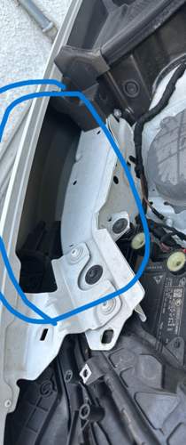

Moin,
könntest du bitte mal ein Foto machen wo die Teile sitzen?
VG Boogie

Klar gerne. Bei mir sind da halt jetzt nur noch Reste, aber ich hab eingekreist wo sie hinter/drin sitzen würden. Es ist auszuschließen dass die von selbst von da unten drin über das Seitenblech in den Motor wandern würden und sich dann in Fetzen zerlegen...
Linke Seite
Rechte Seite
Schaumstoffteile
+2
