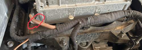

wie man sieht bin ich neu hier, aber dafür mit einem wichtigen Thema ;-).
Mein eGolf hat bei der letzten HU die Plakette nicht bekommen.

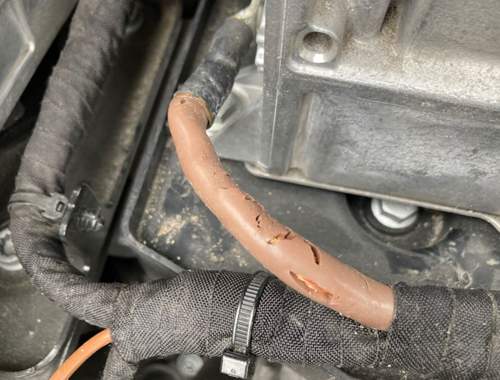

Grund: (wohlgemerkt: kleiner) Marderbiss am Kabel im Motorraum.
Laut Aussage meines Freundlichen muss ich das komplette Kabel tauschen lassen um bei der Nachprüfung die Plakette zu bekommen.
Was mich trotz Versicherung noch 500€ an Selbstbeteiligung kosten würde (Gesamtkostenpunkt: 1300€).
Meine Frage: Muss ich tatsächlich das ganze Kabel tauschen lassen um über den TÜV zu kommen?
Was ist das überhaupt für ein Kabel? Hochvolt ist es ja nicht, denn die sind doch alle orange, oder?
Könnte ich das Kabel nicht auch einfach isolieren und zusätzlich mit Gewebeband einwickeln, so woe die restlichen Kabelteile?
Woher will der Prüfer bei der Nachuntersuchung überhaupt wissen wo der Marderbiss genau war, wenn ich z.B. zu einer anderen Prüfstelle zur Nachprüfung gehe.
Wir Ihr merkt, kann ich nicht ganz glauben, dass man da nicht auch eine andere Lösung für diesen kleinen Biss finden kann.
Ich freue mich wenn mir jemand mit Rat helfen kann und generell über Eure Meinungen.
Beste Grüße
Marderbiss am brauen Kabel zum E-Motor
Marderbiss Nahaufnahme

Das ist Kabel für Minus 12V. M.M.n reicht es wenn man mit Isolierband isoliert und gut ist.

Kann das sein? Ich habe gerade noch einmal in den TÜV-Bericht geschaut. Das ist wohl die Potenzialleitung des Elektromotors. Kann die nur 12 Volt haben, eher nicht oder?
Hochspannungleitungen sind orange!
Das muss doch der TÜVler wissen.
Der braune Kabel ist Masse-Verbindung des Wechselrichters, der darf theoretisch auch ohne Isolierung sein.
Nachtrag: auf dem Foto kann ich nicht erkennen, aber wenn du selber schaust, dann kannst du bestimmt sehen dass Kabel einfach direkt an Gehäuse geschraubt ist.

Das stimmt schon. Wie man auf dem Bild sieht, geht das Kabel zur Leistungselektronik. Und selbst da ist es am Anschluss ja nicht isoliert sondern „offen“ angeschraubt.
Da macht es doch keinen Sinn, dass man das Kabel komplett tauschen müsste und nicht einfach abisolieren darf…

Absolut unkritisch, Wickel Isolierband rum oder ein Schrumpfschlauch wenn es schön werden soll und gut. Wie bereits geschrieben läuft hier natürlich kein Strom drauf. Die stelle scheint bei Marder beliebt zu sein, bei mir sah es so aus:
Marder-egolf
Und geh für die Nachuntersuchung zu einem anderen Prüfer oder Prüfstelle... Dann passt das. Ich würde auch auf jedem Fall Schrumpfschlauch nehmen, kein Isolierband. Dann sieht das professioneller aus. Den Kabelschuh kannste einfach losschrauben.

Ich war dann vor der Nachuntersuchung direkt beim TÜV und hatte nachgefragt, ob ich den „erheblichen Mangel“ nicht auch anders beseitigen kann.
Ergebnis: Da der Mangel lediglich ersichtlich ist und nicht etwa im Steuergerät vermerkt, z.B. wegen Fehlstrom o.ä., würde Isolierband ausreichen.
Hab es dann auch so gemacht: Isolierband drum, zusätzlich noch Gewebeband für Optik und Schutz.
Und siehe da, der Wagen ist heute ohne Probleme durch die Nachprüfung gekommen.
Der TÜV Mitarbeiter hat sich dann auch über die Abzocke der VW-Werkstatt beschwert.
