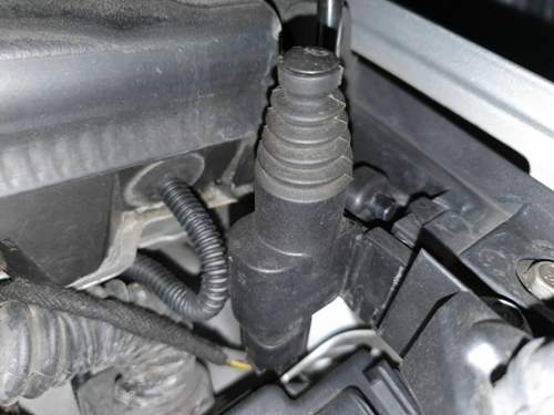

Haubenschalter?
Gibt es, manchmal sogar serienmäßig, kann man auch Haubenkontaktschalter nennen
