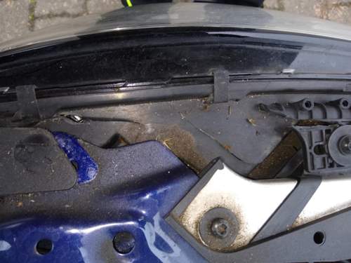

Ich wollte jetzt keinen neuen Thread aufmachen und frage mal so in die Runde, ob Ihr Erfahrung habt im Reparieren eines Matrix-Scheinwerfers.
Ich hatte gesatern einen Wildunfall wobei die Halterungen des Matrixscheinwerfers links gebrochen sind und das Gehäuse oben gerissen. Der Scheinwerfer funktioniert ansonsten tadellos. Beim Freundlichen kostet der SW rund 3000€.
Gibt es, wie es das schon mal bei anderen Vorgängermodellen möglich war, den Gehäuserahmen einzeln? Im Netz konnte ich bisher leider nichts finden, nur für normale LED-SW, aber der hat nix für die Matrix SW...

Schöner Mist.
Bitte wie viel? Wie kann denn ein Scheinwerfer mehr kosten als beide beim Kauf?
Ggf. beim Hersteller anfragen? Eventuell hängen Sie es nicht an die große Glocke, verkaufen aber Einzelteile doch an privat?
Ich würde versuchen, die defekte Halterung vom Scheinwerfer abzubauen und wenn das gelingt einen defekten suchen, dessen Halterung noch intakt ist.
Oder einfach kleben.
Was sagt die Teilkasko und gibt es nichts in der Bucht?
muss jetzt abwarten, was die Teilkasko sagt ... es ist ja nicht nur der SW defekt, sondern auch ACC, Fussgängersensor, Frontschürze und Kotflügel
In der Bucht findet man nicht viel, die meisten haben auch irgendwie gebrochene Halter odet defekte Gehäuse...
In der Preisliste steht ja nur der Aufpreis, es entfällt der Serienscheinwerfer, den musst du dazu rechnen.
Ändert natürlich nichts an den mittlerweile herstellerübergreifend unverschämten Ersatzteilpreisen.
