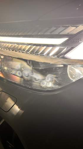

Hallo zusammen, mir ist heute aufgefallen, dass die Scheinwerfer, also eher das Scheinwerferglas eine Art „Gravur“ hat. Sind mehrere „Symbole“. Habe leider kein Bild gemacht, werde dies aber morgen nachholen.
Ist das normal und wenn ja, welchen Hintergrund hat das?

Anbei die Bilder, welche ich eben beidseitig aufgenommen haben.
Das ist bei mir auch so und bei den beiden Vorführern meines Händlers. Schaut aus als wären die Scheinwerfer von innen angelaufen. Ist aber scheinbar normal.
es kommt Feuchtigkeit, Spritzwasser etc rein.
ich denke mal das es keine Belüftung mit Ventilatoren etc gibt, nur kleine Öffnungen zum Wärme-/Dampfaustritt.
da bleibt Innen:innen eben mal was zurück und ergibt derartige Naturschauspiele ;-)
Früher wäre man mit sowas nicht durch den TÜV gekommen...
Das soll normal sein? Das kann ich mir kaum vorstellen. Kenne das so auch nicht von meinen früheren Fahrzeugen
Ist mir auch schon beim Vorführer und bei diversen Videos aufgefallen.
Dürfte meiner Meinung nicht sein da im unteren Bereich ja auch die eigentlichen Scheinwerfer sitzen.
Ist aber bestimmt Stand der Technik (würde Audi sagen)
Es war in meinen letzten Fahrzeugen mir LED-Scheinwerfern auch so, es fehlt einfach die Wärme zum verdunsten der Feuchtigkeit, aber trotzdem gibt es einen spürbaren Temperaturunterschied zur Außenseite, weswegen sich kalte Luft in den Gehäusen sammelt und beim Abkühlen wieder kondensiert.

Ist bei mir auch...
Bei mir auch
Dann bin ich ja beruhigt, dass ich nicht alleine bin. Was mich nur verwirrt, dass diese „Zeichen“ optisch identisch und auch beidseitig sind, dh diese „Formen“ sind wohl im Glas eingraviert, allerdings erst bei Feuchtigkeit sichtbar.

Butte ein Foto ohne Nässe auf dem Glas aussen. Denke man kann es sich dann besser vorstellen.
Diese Reflektionsringe auf den Scheinwerferabdeckungen der einzelnen LED-"Strahlen" hat/hatten die Linsen meines (Matrix, jedoch hier unerheblich) LED-Lichts der A4 Bj. 2016 und 2019 auch erzeugt, egal ob Feuchtigkeit drinnen oder nicht. Selbst kleine Staubpartikel sieht man zusätzlich. Diese "Coronas" sind tatsächlich normal bei LED, wirklich Stand der Technik und sollten keine Besorgnis bereiten. Dies dürfte durch die Lichtbrechung durch die/auf der Scheinwerferabdeckung verursacht sein.
