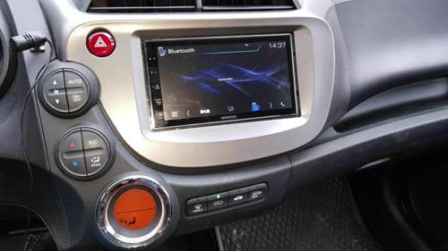

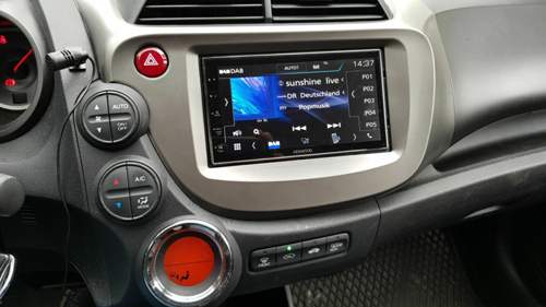

Ich würde mir da ein 2-DIN Gerät einbauen mit Android Auto bzw. Apple Carplay. Dann kannst einfach dein Smartphone anhängen und damit über Google Maps navigieren. Hab ich selber vor kurzem gemacht (Pioneer AVH-Z 5100 DAB), funktioniert perfekt.
Ich empfehle ein 2-DIN Radio einzubauen welches Android Auto oder Apple CarPlay unterstützt, sodass u.a. NaviApps laufen. z.B. KENWOOD DMX7018DABS ca. € 350,-- + Radioblende + Adapter (für Lenkradtasten)
Dies Radio kann dann mit DashCam, Rückfahrkamera, DAB-Antenne ausgestattet werden.
Weitere Infos www.kenwood.de auch Adressen von Einbaupartner.
Mein Sohn hat das Kenwood Radio vor Kurzem in einen Jazz 2013 eingebaut.
Einbau ist leicht dank vieler Videos auf Youtube.com oder Einbauen lassen beim Fachbetrieb. Adressen u.a. www.carhifi-magazin.de/

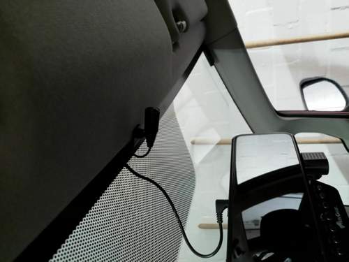

Noch ein Tipp an deinen Sohn. Man kann natürlich wie im Bild das Mikrofon so anbringen. Unser Mikro hängt vorn am Dachhimmel neben den Innenspiegel. kabel sind nicht zu sehen. Wir gesagt, ist nur ein freundlicher Tipp .
Siehe Mikrofon im Foto. Ein Kabel geht zum Innenspiegel mit integrierter Dashcam. Hinten rechts oben, sieht man an der Windschutzscheibe die DAB+ Antenne.
Mikrofon
@Metallik
Danke für das Bild, zugegeben Mikrophon ist neben dem Lenkrad nicht optimal platziert, mein Sohn wollte nur "schnell einbauen" und wenig Aufwand haben. DAB Empfang, in Düsseldorf OK als ich gefahren bin. Ausserhalb gehe ich von ähnlichem schlechtem Empfang mit Scheibenantenne aus, da hilft wohl nur eine aktive Antenne zu verbauen. Da er eh SPOTIFY im Auto nutzt wird er auch nichts bzgl. Empfangsproblemen wissen. Bei dem Radio war für Ihn nur wichtig dass er sein Galaxy S8 koppeln konnte.
