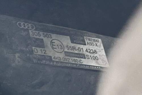

Wäre super wenn noch jemand den D-Wert der originalen schwenkbaren AHK am non-Allroad Avant für mich hätte - die sollte in der Nähe der AHK auf einem Aufkleber stehen, evtl. auch auf dem Stützlastaufkleber.
Ich habe mich mal unters Auto (A6 Limousine) gelegt und gesucht: siehe da, der Aufkleber ist total blöd am Querträger der AHK angebracht.
@Ben-A schrieb am 8. Juni 2022 um 11:23:32 Uhr:
Vielen Dank für die Mühe! Ich lese einen D-Wert von 12 kN, oder? Hast du noch die Zulässige Gesamtmasse aus dem Fahrzeugschein griffbereit? Welche Motorisierung fährst du?
Ja, ein D-Wert von 12 kN. Zulässige Gesamtmasse sind laut Fahrzeugschein 2475 kg. Motor ist der 50 TDI mit Luftfederung und Allradlenkung (falls es da Unterschiede gibt?).
Danke! Dann sieht es leider so aus als wäre zumindest bei der Limousine bei 2418kg Schluss mit Auflasten.
