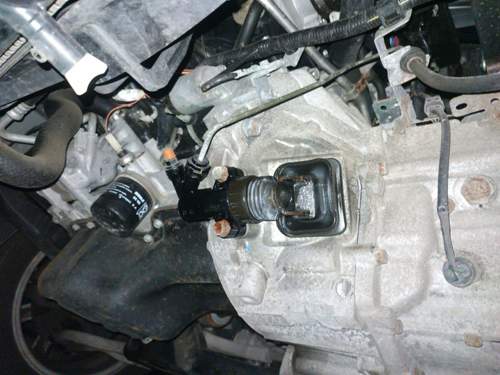

leider nicht. Scheint von so einem Hebel zu liegen wo ein Gummi Ding drüber ist was sich bewegt wenn die Kupplung gedrückt wird. Ich kann gleich gerne Mal ein Foto rein senden. Denke Mal das es das ausrücklager oder der Nehmer ist. Naja oder Mal was fett drauf sprühen und schauen. Werde gleich erstmal das Foto machen und wenn ich noch Zeit habe werde ich Mal kurz fett darauf sprühen und meine Erfahrungen teilen.
Wenn das Fetten nichts bringt lasse ich bzw, soll meine Freundin es so lassen. Ich denke Mal das eher die Kupplung schlapp macht das das Teil was Quietscht. Danke aber der Nachfrage. Werde wie gesagt im Laufe des Abends noch das Foto und evt den Bericht zum Fetten geben.
So war kurz unten. Das Fetten hat nichts gebracht. Aber ich habe ein Foto von dem Teil was Quietscht.
Das Ding sieht nur so Fettig wegen dem Fett aus vorher war es komplett Trocken.
Sehe ich richtig das man das da entlüften kann?
Wird das beim Bremsflüssigkeits Wechsel mit gemacht, da ich meine das ich Mal gehört habe das das zsm. hängt.
Du solltest kein Fett oder Öl verwenden, dass tut dem Gummi nicht gut und dem Plastik auch nicht, es würde Verhärten und spröde werden.
Aber geeignetsten ist (wie bereits) geschrieben wurde Silikonspray
Gruß armin
Das war Silikonspray. Habe natürlich darauf geachtet

Ja der Typ meinte das das evt Luft im Kreislauf ist oder Ein kleines teil an der Kupplung. Er meinte aber das sie das erst mal fahren kann bis es schlimmer wird. Kaputt gehen kann wohl nichts.
Moin DenoUchiha,
sorry, aber der Typ der meinte ist leider nicht mit einfachen Technikwissen beseelt, oder?
Unser Tipp:
Als erstes ganz rasch etwas wasserbeständiges Fett in die Pfanne des K-Ausrückhebels einbringen.
Ggf. den Kupplungszylinder lösen, die Pfanne vor dem Fettauftrag gründlich reinigen!
Wenn dies dann doch nicht den gewünschten Erfolg gebracht hat, dann sollte die Lagerstelle (Pfanne und Pilz)
des K-Ausrückhebels in der Getriebeglocke von einem könnenden Profi fachgerecht und wirklich punktgenau mit etwas geeignetem Schmiermittel versorgt werden.
"Pfanne" ist die Vertiefung im Kupplungs-Ausrückhebel an welche der Druckkolben des Kupplungsnehmerzylinders drückt.
