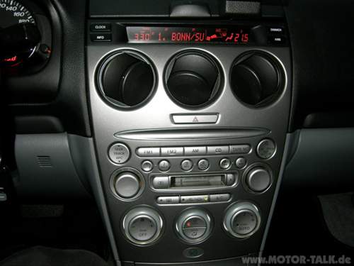

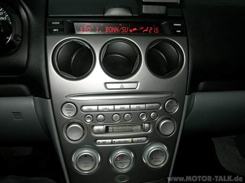

Die Belüftung der Frontscheiben ( ohne Klimaanlage ) funktioniert folgendermaßen: Siehe Bilder !!!!!!! ( Mazda 6 )
Bild 101 ;
Der Knopf unten in der Mitte; wie man sieht leuchtet das rote Lämpchen und oben wird A/C angezeigt.
Über dem Schalter ( mit roten Lämpchen ) befindet sich rechts der Taster zum einschalten UND auch zum Ausschalten der Klimaanl.
Bild 103 ;
Nachdem nun der Taster zum Ausschalten der Klimaanlage betätigt wurde, erlischt auch die Anzeige oben und die Lüftung für die Frontscheibe ist ohne laufende Klimaanlage in Betrieb !!!!!!!!!
Ich hoffe, dass ich die Anleitung genau genug beschrieben habe, so dass sie auch Verständlich ist.
Gruß armin

wie meine beiden Vorredner schon sagten kann es auch sein das deine Lüftung auf Umluft gestellt ist. ich habe auch mal ein paar Bilder von unseren Mazda 2 gemacht. Das SYmbol für Scheibe kann man nicht übersehen! :-)
Wenn man den Schalter auf Scheibe dreht schaltet sich automatisch die Klimaanlage ein, wenn man das nicht möchte einfach den A/C Knopf drücken und die Klima ist aus und der Luftstrom geht weiterhin zur Frontscheibe nur ohne Klima!
Aufdem ersten Bild siehst du die gesamte Bedinung von Klima und Heizung! Linker Schalter siehtst du auch das Symbl für Frontscheibe! Es ist also da! :-)
Zweites Bild auf Scheibe gestellt, oben rechts leuchtet das Klima Symbol (orange/gelb) einfach da drauf drücken und Klima ist aus und Frontscheibe wird trotzdem noch angepustet!
