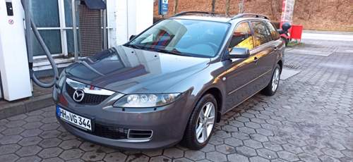

Hallo Leute,
habe mit als Zwischenlösung für 1-2 Jahre einen Mazda 6 Kombi BJ 2007 GG1 2.0 Diesel 105KW 143PS und 257 Tkm als Familienwagen geholt. Rasen damit habe ich nicht vor, würde auch nicht gehen)))) Tüv neu gemacht, außer Traggelenken hinten, nichts bemängelt.
Bei der Überführung mit 100km/h hatte ich angemessenen Verbrauch von 4,7 L. Soweit so gut.
Der Motor ist aber sehr träge, unter 2.5 T Umdrehungen passiert beim Vollgas gar nichts. Beim vom Gas gehen, bremst der Motor auch nicht stark genug, schlechte Kompression??
Springt sehr zuverlässig an, undichte Einspritzdüsen schließe ich erstmal aus.
Motor läuft on kalt oder warm sehr rund und geschmeidig, dass Kette (hat er wohl?) übersprungen haben könnte schließe ich erstmal auch aus.
Dann plötzlich nach dem Aufwärmen verbraucht er bei 90km/h im 6 Gang statt 4.5-5 plötzlich 6,5-7 Liter, in der Stadt statt 6.5-7 10-12 L. Klima aus. Leck ausgeschlossen, es stinkt nicht im Wagen, keine Rauchentwicklung, Auspuff auch sauber. Handbremse ist locker. Also sehr komisch. Bin mit meiner Latein am Ende.
Hat jemand eine Idee???
Danke
MfG Mark.

Fotos anbei
