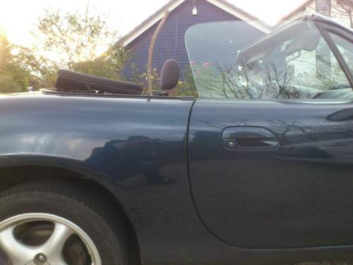

Hallo ihr Auto-Experten,
ich habe null Ahnung von Autos und möchte mir diesen Mazda MX5 kaufen.
https://www.ebay-kleinanzeigen.de/.../517114520-216-19900
Ich finde den Wagen total geil, jedoch schüchtert mich der Kilometerstand von 193 000 km ein. Er hat bis August 2017 TÜV. Der Zahnriemen muss neu gemacht werden.
- Lohnt es sich den Wagen bei einem Kilometerstand von 193 000 km zu kaufen?
- Ist der Preis angemessen?
- Soll ich jetzt schon den TÜV erneuern?

Der Kilometerstand muss einen grundsätzlich nicht einschüchtern. Durchgegammelte Längsträger könnten das viel eher tun. ;)
Ich finde allerdings, dass in der Anzeige viel zu wenige Informationen zu finden sind und außerdem sind die Fotos ziemlich wenig aussagekräftig.
Das einzige, was direkt auffällt, er hat ein Hardtop, welches man verkaufen kann, um auf diesem Wege indirekt den Kaufpreis etwas zu senken. Und er hat natürlich nicht 81 PS sondern 81 kW, also 110 PS.
Woher weißt Du, dass der Zahnriemen gemacht werden muss?

Wenn du dir den Wagen anschaust, achte unbedingt auf den Rost. Diesen findet man häufig an der Heckklappe, an den hinteren Radläufen, an den Schwellern und an den Längsträgern im Motorraum.
Sind von außen Blasen sichtbar, so liegen Durchrostungen vor die meist teuer repariert werden müssen. Alle aufgezählten Teile rosten von innen nach außen, solange das Blech nicht mechanisch beschädigt wurde.
Sind Rostblasen an den Längsträgern im Motorraum sichtbar, dann Finger weg. Die Instandsetzung kostet deutlich vierstellig!
Ansonsten halt auf die normalen Dinge achten:
Ist das Fahrwerk straff und poltert nicht?
Die Lenkung hat kein Spiel?
Die elektrischen Helferlein funktionieren alle?
Die Antriebseinheit arbeitet ohne Störgeräusche (Motor läuft ruhig und gleichmäßig ohne lautes Tackern, Getriebe lässt sich knackig und nicht hakelig schalten, Differential summt nicht, kein großer Geräuschunterschied zwischen "Kupplung betätigt" und "Kupplung nicht betätigt" im Leerlauf, Motor zieht immer ohne Ruckeln durch, auch bei niedrigen Drehzahlen in Verbindung mit viel Gas)?
Wie sind Bremsen (kein zu großer Grat an den Bremsscheiben, noch mindestens 4mm dicke Bremsbeläge) und Reifen (auch aufs Alter achten)?
Ist das Verdeck i.O. (mal Wasser drüber gießen) und lässt sich leicht öffnen und schließen?
Ist die Kupplung i.O? Hat sie einen guten Druckpunkt? (Das sie ziemlich spät kommt ist beim NB normal)
Und zu guter letzt die Wartung: Differential- sowie Getriebeöl gehören alle 90tkm neu, das Ventilspiel gehört alle 90tkm kontrolliert, der Zahnriemen alle 90tkm oder 6 Jahre (Motor ist aber ein Freiläufer, d.h. es entsteht beim Zahnriemenriss kein Schaden).
Verliert der Motor Öl? (beim NB versagen die Simmerringe des öfteren)

Also ich habe mir den Wagen angeschaut und hatte einen KFZ-Mechatroniker mit. Er hat auf die Längsträger geachtet und auf Rost allgemein. In diesem tollen Forum konnte man das ja nicht übersehen, dass Rost das Hauptthema zu dem Mazda MX 5. Und darauf hat mein Bekannter geachtet. Er hat überall nachgeschaut. Jedenfalls von meiner Warte aus :-) Er sagte, es ist etwas "Flugrost" zu erkennen, aber das wäre normal.
@Tomato: Danke für deine Antwort, jedoch, warum soll ich das Hardtop verkaufen? Ich denke, der ist für den Winter gut und schont das andere Dach? Das mit dem Zahnriemen hat er mir erzählt, dass der ausgetauscht werden müsste. Ich habe mit ihm vorher telefoniert.

Dann soll der KFZ-Mechatroniker, den du dabei hattest, den Zahnriemen wechseln :D Ist beim MX-5 ein Kinderspiel^^
Und was heißt Flugrost? Wo war der überall? Am Unterboden und an Fahrwerksteilen ist das OK, an den Radläufen, Schwellern und Längsträgern sollte sowas aber nicht dran sein. Flugrost gibts da idR nicht. Wenn man da Rost sieht, dann ist es kritisch ;)
Und ja, die Ganzjahresreifen würde ich wegtun. Im Winter ist das ja noch OK (außer man wohnt in den Alpen), im Sommer hemmt das den Spaß aber doch extrem. GJR sind nämlich viel näher am Winterreifen als am Sommerreifen, was das Material und das Profil angeht ;)
Meine Sicht ist auch eingeschränkt (habe den Scheibenrahmen mehr oder minder vor den Augen), Platz habe ich aber sonst genügend, bin aber auch schmal gebaut.
Es ist beim NB relativ einfach, die Sitze abzupolstern. Das bringt dir schnell mal 5cm und mehr an Kopffreiheit. Dann sollte die Sicht besser sein, sitzen tust du dann aber natürlich noch tiefer ;)
2650€ ist ein guter Preis, wenn wirklich wenig Rost vorhanden ist....bei dem Interieur und Zubehör (Hardtop, Gepäckträger,...)
Achja: Das Hardtop ist im Winter durchaus eine praktische Sache...aber nicht, weil es das Softtop schont (man darf das Softtop halt nicht auf und zu machen wenn es zu kalt ist), sondern die Schweller. Mit Hardtop läuft das Wasser über die Karosserie auf den Boden und nicht über diese grausigen Abläufe, die gerne mal verstopfen und dann die Schweller/Radläufe rosten lassen ;)
