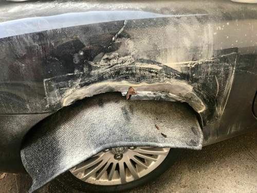

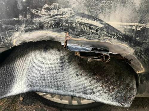

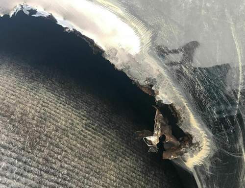

Hallo, am Schlimmsten sind die Stellen am NB, die man nicht sieht!
Wenn Du die hinteren Schweller aufmachst, wirst Du erst einmal sehen, wieviel Rost an den Innenblechen und Seitenwand zu finden ist. Ich habe meinen NB gerade auf der linken Seite machen lassen. Der Karosseriefachbetrieb wollte mir keine langjährige Gewährleistung geben, da die Innenbleche und Seitenwand stark korrodiert sind. Das wurde natürlich weitestgehend entrostet und anschließend fachgerecht behandelt, sodass man einige Jahre Ruhe hat, aber garantieren wollten Sie es nicht. Der erwähnte Kostenrahmen von ca 500 € pro Seite ist durchaus realistisch. TÜV Relevanz haben die Innenbleche sowieso nicht, da kein TÜV-Prüfer den Zustand von außen beurteilen kann, da die Bereiche nicht sichtbar sind. Sowas kann man nur noch durch intensive Behandlung mit Fertan oder Fluid Film oder Mike Sanders Fett aufhalten.
Mein NB hat vor 2 Jahren etwa 4000 € gekostet und sieht bei Weitem besser aus, als der auf den gezeigten Fotos. Hier mal Bilder von meinem MX 5 NB BJ 2000, mit neuem Schweller auf der Fahrerseite, ich habe noch keine Fotos von den Innenblechen, die bekomme ich aber noch.

Prima Bilder Transponder!
Und das ist es was ich meine, selbst Fahrzeuge für 4000 haben oft noch Rostproblemchen an den Stellen. Darum hatte ich meinen NB mit Frontschaden gekauft und aufgebaut - da die Frontmaske eh ab war konnte ich sehen dass die Längsträger prima in Ordnung sind, die Schweller waren leider gut kaschiert (von einer Fachwerkstatt - 80% Spachtelmasse!), aber dort waren glücklicherweise die Innenbleche noch ok.
Ist jetzt auch alles mit FluidFilm geflutet und neue Bleche von Winzenburg drin, daher kann man wirklich sagen dass der nun für die nächsten paar Jahre recht solide ist. Sicher auch nicht für die Ewigkeit.
So schlimm wie auf den Fotos sah das bei mir übrigens nicht aus als ich misstrauisch wurde.

Die Fachwerkstatt hat gesagt, dass mein NB durchaus ein Oltimer werden könnte, man müsste dann jedoch mehr Aufwand treiben. Aber so, wie es jetzt gemacht wurde, hält das einige Jährchen, aber ohne Garantie eben!
