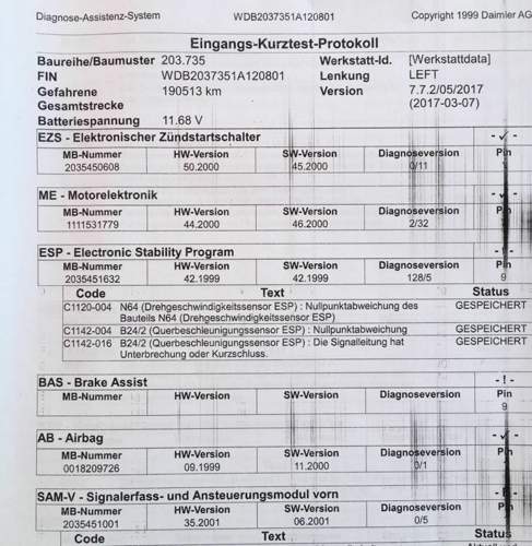

So ich habe hier das Auslese Protokoll vorliegen!
Morgen wird noch einmal ein aktuelles erstellt! Nach dem gestrigen Einbau des Drehratensensor im Kofferraum Nähe Rücksitzbank/Lehne. Hat Er nur den Fehler schnell gelöscht!
2 Bilder vom Protokoll ...
Img-5908
Img-5909
wieso fragst Du dann nach dem Querbeschleunigungssensor, oder hat Dir Dein Spezi nicht gesagt, dass Beide in einem Bauteil verbaut sind?
Wie ich schon vermutete, zu 85 % ist es nicht der Sensor, sondern es liegt eine Unterbrechung im Leitungssystem vor.
Wenn das Steuergerät keine vernünftigen ( plausible) Werte vom Sensor bekommt, dann kann es nur eine Nullpunkt- Abweichung melden.
Wenn Du mit Deinem Handy im Funkloch bist, kannst Du nicht erwarten, dass ein Anrufer Dich erreichen kann. Die Verbindung ist unterbrochen. Egal ob beim Handy oder beim Querbeschleunigungssensor. Es muss festgestellt werden, wo der Fehler liegt. Beim Handy genügen ein paar Kilometer Fahrt und schon ist wieder Verbindung da.
Beim Sensor muss man messen ( können).
Lass das Jemanden machen, der Dir dabei nicht gleich den Sensor zerstört.
Hier mal ein bisschen Literatur zum Einlesen: http://www.sgersing.de/pdf/SFT028.pdf
Gruss vom Asphalthoppler
