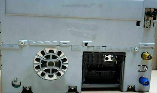

Ich habe das Radio vor ca. 4 Wochen einmal ausgebaut weil ich gelesen habe das dort auch noch eine Sicherung sein soll.
Bei mir ist jedoch keine zu finden und das Radio aufschrauben wollte ich erstmal nicht.
Könnte natürlich auch noch ein Steuergerät sein das es nicht richtig geschaltet wird.
Es war jedenfalls komisch das es ab und zu gegangen ist.
Weiß jemand welche Sicherung für das Radio zuständig ist?
