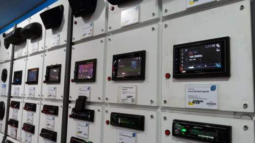

Bin dann heute zu CONRAD gefahren, um dort nach Moni- und Naviceivern zu schauen und auch das MAC Audio.
Dummerweise sind die schlecht sortiert und haben ganze 5 Navis (JVC, Sony, Kenwood und 2 Pioneer), siehe Bild.
Bei SATURN gab es sogar gar nix, außer einfache Radios.
Antwort des Verkäufers: Die Spezialsparte Auto-Hifi überlassen sie bewusst anderen, weil es zu viele Umtauschversuche gäbe und die Käufer nicht wüssten, wie man das Zeug überhaupt einbaut. Na servus!
