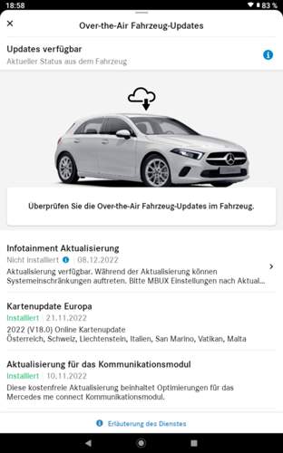

Habe eine Meldung Update zum Infotainment wurde heruntergeladen. Bitte installieren sie im Fahrzeug. Da kommt dann die Meldung, dass die Fahrzeugbatterie nicht vollständig geladen ist. Diese ist aber voll geladen. LG Sepp
Meldung vom System
Meldung bei Installation

Fährst du recht viel Kurzstrecke? Normalerweise installieren sich die Updates nur bei längeren Fahrten
Der Batteriestand muss glaube ich mindestens 70% sein. Hast Du denn mal das Werkstattmenü aufgerufen oder woher nimmst Du, dass die Batterie voll ist? Wenn Du das aus der Anzeige in der Mercedes Me App nimmst - das geht leider nicht. Bis 50% Ladezustand wird Teilgeladen angezeigt, darunter dann Kritisch.
Sollte allerdings in der Mercedes Me App Geladen stehen, dann hast Du recht und es wäre sehr mysteriös, dass er nicht mit der Installation beginnt.
Vg
Draußen stehen lassen und den Motor laufen lassen. Sollte ja in 30-90min durch sein
