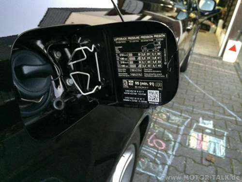

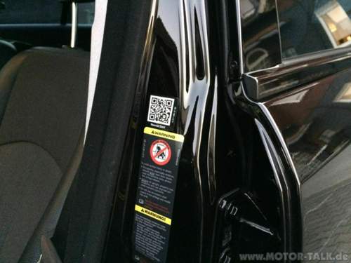

Mercedes holt die Rettungskarte auf das Smartphone oder Tablet. Ein QR-Code hinterm Tankdeckel liefert der Feuerwehr wichtige Informationen. Das Ganze gibt es jetzt auch zum Nachrüsten.
Mercedes macht die Rettung von Unfallopfern sicherer und schneller. Ein mit Smartphones und Tablets lesbarer QR-Code ist seit Ende 2013 an jedem Neufahrzeug angebracht, bei Smart seit Januar 2014. Rettungskräfte erhalten darüber eine sogenannte Rettungskarte aufs Display, die Details über die Struktur des Fahrzeugtyps verrät. Mercedes nutzt die vom ADAC entwickelte Rettungskarte, die alle Hersteller bereits heute für jeden ihrer Fahrzeugtypen bereithalten. Ab sofort kann ein solcher QR-Code auch bei Gebrauchtfahrzeugen bis Baujahr 1990 nachträglich angebracht werden. Ein Kurzbesuch in einer Werkstatt genügt. Bis Ende Juni 2014 will Daimler zudem eine spezielle App entwickeln, mit der die Rettungskarten auch bei fehlender mobiler Internetverbindung angezeigt werden können.
Angebracht an Tankdeckel und B-Säule
Die für jeden Fahrzeugtyp spezifischen Rettungskarte zeigt Feuerwehr, Polizei und Sanitätern Konstruktionsdetails, die sie kennen müssen, um beispielsweise eine Rettungsschere effektiv einsetzen zu können. Außerdem zeigt sie, wo sich Airbags, Batterie, Tanks, elektrische Leitungen, Druckzylinder und andere Bauteile befinden - bei Hybridmodellen auch die zusätzlichen Batterien sowie die im Fahrzeug verlaufenden Hochspannungs-Stromleitungen. Mercedes bringt den Code je einmal in der Tankklappe und ein weiteres Mal auf der gegenüberliegenden B-Säule an. Beide Bereiche werden bei einem Unfall nur selten schwer beschädigt und sind von außen leicht erreichbar.
Themenstarteram 10. Januar 2014 um 1:45
Quelle: Autobild

Vielleicht hat hier jemand so einer QR-Code im Tankdeckel und postet hier ein Foto, dann könnte man schauen was an Daten hinterlegt ist.
Würde mir dann heute den QR-Code ausdrucken und z.B auch in den Tankdeckel kleben.

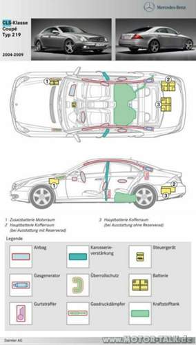

C219
Cls-typ-219-rettungskarte

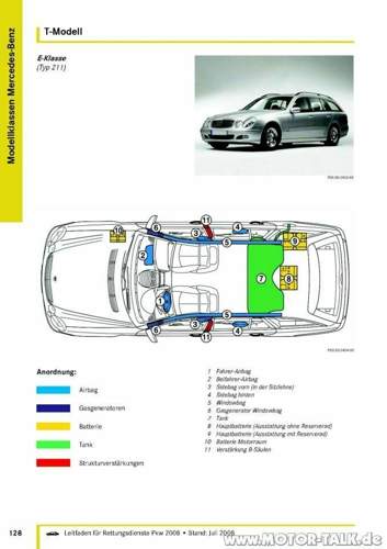

Stimmt Du hast recht, es sollte heißen Rückseite des Fahresitzes (Ablage), ideal ist der Platz nicht, es war aber für einen DIN A4 laminierten Zettel, der beste Platz.
Deswegen möchte ich mir ja noch die QR-Codes ausdrucken und ankleben.
ich habe eine einlaminierte rettungskarte am kofferraumdeckel am warndreieck befestigt. ich denke, dort wird sie bei bedarf schnell gefunden, weil eigentlich im falle eines (un)falls und notwendigem zerschneiden des fahrzeug´s die batterie abgeklemmt wird.

Ich hab das jetzt mal mit dem C219 QR Code mal probiert.
Einfach eine QR Code App herunterladen auf das Smartphone , scannen, dann erhält man die Typenbezeichnung.
Die "QR Droid" App fragt nach was sie damit machen soll.
Option "Im Web suchen".
Google öffnet sich und in der Eingabeleiste steht bereits C219, Suchergebisse sind auch schon da.
An den vorgeschlagenen Bildern erkennt man auch gleich das Google mit dieser Typenbezeichnung etwas anfangen kann, da die Fotos von dem Auto passen.
In der Eingabeleiste habe ich noch das Wort Rettungskarte eingefügtund Google suchen lassen, und schon hatte ich eine Rettungskarte gefunden.

Allgemein wird die Rettungskarte an der Sonnenblende Fahrerseite angebracht mit dem entsprechenden
Aufkleber "Rettungskarte im Fahrzeug" an der entsprechenden Position an der Frontscheibe

Im Übrigen habe ich die normalen Rettungskarten Foliert einmal hinter der Sonnenblende Fahrerseite und dann in zwei speziellen kleinen Einstecktaschen ( safetybag Rettungskarten.eu ) an der Feinstaubplakette und hinten rechts im kleinen Dreieckfenster. Diese Taschen sind Scotchlite reflektierend von außen gut sichtbar und für Rettungskräfte ist min. eine gut erreichbar.
