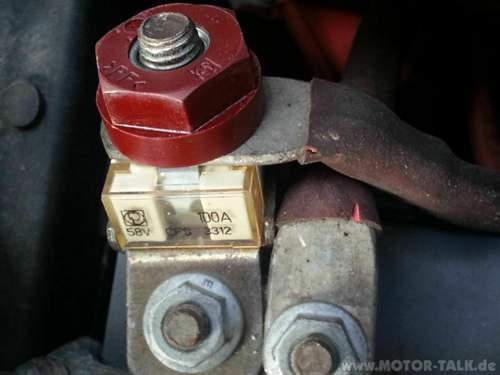

Moin :) Als allerallererstes: Haube auf und die ganz dicke Schmelzsicherung am Kabel der + Batteriepolklemme checken. Brennt oder gammelt die durch, haste die Lampe auch am brennen.

Hier ein Foto des 100A-Teils. War bei meinem auch schon mal durch.
100A-Sicherung
und weil diese spezielle Sicherung schon mal durchgehen kann -und man dann nicht einfach Ersatz bekommt- habe ich mir eine Ersatzsicherung ins Handschuhfach gelegt.
Grüße Kallinichda
Der Tod der Sicherung muss ja einen Grund haben, sonst wäre sie nicht verbaut.
Wenn es kein Masseschluß ist dann evtl. nur der zu hohe Strom des Lüftermotors?

Ich hatte damals jemanden geholfen beim Fremdstart und wusste nicht, dass da eine Sicherung direkt auf der Batterie sitzt und im Dunkeln war das nicht zu sehen.
Das erklärt natürlich den Fehler bei dir.
