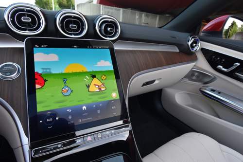

Themenstarteram 14. April 2024 um 9:04
Seit Tagen versuche ich, auf dem neuen CLE in der Mercedes Store App Anwendungen wie Zoom, Angry Birds und TikTok zu installieren. Leider erscheint nur ein kurzer Ladebalken, der dann wieder verschwindet. Liegt das an einem bestimmten Paket, das ich möglicherweise benötige, oder woran könnte es liegen? Das Auto ist ständig mit einem Hotspot verbunden.

Seltsam, hab jetzt gestern (26.6.) mein Auto abgeholt und heute mich bei mercedes me registriert, alles gratis freigeschaltet und einfach mit einem Hotspot von meinem Smartphone verbunden, alle Apps downgeloaded - geht gut - bin bei Angry Birds schon bei Level 3 ;-)

Hast du AMG Line Premium Plus? Laut Konfigurator geht das App Installieren (jetzt?) nicht mehr mit den kleineren Ausstattungspaketen. Davon war vorher aber nicht die Rede...
Ja, hab Premium Plus. Nachdem ich mich bei mercedes me registriert habe, kam ein Punkt, alle digitalen Extras aktivieren - das habe ich gemacht und jetzt sind 47 von 51 registriert. Für die restlichen 4 muss ich für das Datenvolumen in Österreich bei einem A1 Shop "Identifizieren" gehen und für die anderen einen Servicepartner hinterlegen. Alles andere hat wunderbar geklappt.
Angry Birds ist recht nett, geht auch beim Fahren aber ohne Bild (sinnlos :-), Youtube auch ganz ok,
Zoom und Teams sind da schon interessanter, wenn man am Strassenrand steht und nicht den Notebook auspacken will, irgendwann wird es ja eine VIM-Freischaltung geben (Video in motion)
