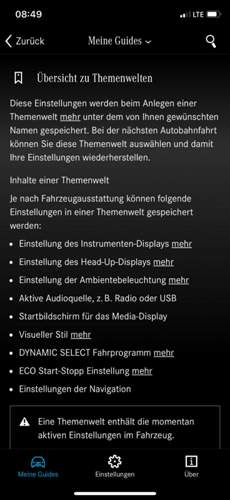

Also laut guides app sollte es die Einstellungen mit Navi etc anzeigen.
.jpg
Tut es das bei dir?

@Blonde.
Ich hab beide Guides schon verglichen (A-Klasse und GLC), leider steht beim GLC alles so da wie bei der A-Klasse, also auch Dinge die der GLC gar nicht kann. Ist leider schlecht gelöst von Mercedes.

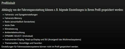

Dennoch bin ich über was gestolpert, was ebenfalls bei beiden unter Profil steht, vermutlich ist das schon die halbe Lösung.
Da steht „Stil“ und in Klammern „Anzeigestil des Multimediasystems“. Vielleicht bedeutet das, dass der Inhalt der einzelnen Displayseiten nicht gespeichert werden kann, sondern nur der eigentliche Stil, sprich klassisch oder sportlich (was für mich auch keinen Sinn ergibt. Warum?).
Auch der unterste Satz („Einstellungen für Fahrerassistenzsysteme können nicht im Profil gespeichert werden.“), eventuell ist das alles somit schon von Haus aus nicht möglich :(.
Wobei man hier noch immer die Themenwelten nicht ausschließen kann…
Ich hoffe es findet sich eine Lösung, durch codieren oder austricksen. Bin ja gespannt was bei rumkommt. Mich wundert nur, dass das hier noch nicht thematisiert wurde.
1
Mit der anghängten Datei hast du dir gerade deine Fragen selbst beantwortet.
Wählst du ein "Thema" hast du auch automatisch ein "Stil" (optisch) ausgewählt.
Ob du überhaupt die "Anordnung der Sysmbole" im linken und rechten Bildschirm innerhalb eines Stils ändern und ganz wichtig für dich speichern kannst ist fraglich. habe ich noch nicht probiert.

Nicht ganz beantwortet, wie gesagt, der Anhang galt für Profile. Wobei ich das Profil an sich einer Themenwelt übergeordnet ansehe, weil das in der Regel ganz andere Fahrer sind, eine Themenwelt ist ja nur für mich und mein Profil.
Ändern kann man in den Stilen unzählige Inhalte links und rechts, aber wie gesagt merkt sich das Auto nur den letzten Stand, Profil und Themenwelten übergreifend. Und das finde ich ganz ehrlich gesagt: (im wahrsten Sinne des Wortes) Thema verfehlt, Mercedes, setzen, 6!
