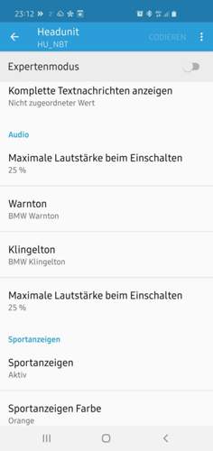

2. Wenn das Start/Stop an der Ampel aktiv wird, dann ist die Medienausgabe beim wieder anfahren (Motor springt an) die Medienausgabe deutlich leiser. Kennt hier jemand das Problem? Ich vermute fast ein Softwareproblem, was wäre hier der aktuelle Stand?

Ist ja gut das alles wieder in Ordnung ist. Also mit der Lautstärke ist richtig, wenn diese über 2/3 aufgedreht ist.
