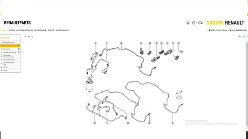

Nun zum Problem es ist unser Zweitwagen für die Arbeit, da ist der Megane übers Wochenende gestanden.
Nun ist mir das mit dem Starten aber die ganze Woche aufgefallen.
Nach längerer Standzeit ca. 8-16 Stunden springt er beim ersten Mal nicht wirklich gut an. Jedes mal 3 -4 Ruckler. Danach ist der ganze Tag ok. Ein Knopfdruck und er ist an.

Moin, das klingt nach nem Problem mit der Saugleitung / Filter, evt ist etwas undicht, so daß nach längerer Standzeit die Leitung leerläuft.
Müsste ich eine Undichtigkeit nicht irgendwo im Hof sehen ? Ich hab da nichts gesehen. Kraftstofffilter wurde beim letzten Service 2019 gewechselt. Laut Serviceheft.
Da läuft nix raus , es zieht dir Luft in die Leitung . Deshalb braucht es ein Weilchen bis die Pumpe genügend Diesel hat .
Den Filter erneuern , ist zu alt und sicher mit Schlonz verschleimt . Glühkerzen prüfen , Fehlerauslese bei Reno , alles andere ist Murcks .

Die Luft zieht er wahrscheinlich erst im kalten Zustand .
Prüfe doch vor dem nächsten Kaltstart erstmal die Dieselleitungen ob die alle voll Diesel sind ohne Luftpolster . Beim starten zur Not einen zweiten Mann bemühen und die Leitungen beobachten .
Ich weis jetzt gerade nicht ob der Megane III schon eine Vorförderpumpe im Tank hat .
Ist vor dem Filter in der Dieselleitung und kleiner schwarzer Balk zum pumpen ?
Hi das mit dem Starten teste ich gerne morgen mal.
Ja es ein ein Balk zum Pumpen da.
OK dann keine Pumpe im Tank . Schau dir den Balk mal genau an , vor allen die Stellen wo die Leitungen rein und raus gehen . Dort reißen die irgendwann ein .

Es ist Luft im Schlauch. Alleine schon wo ich die Pumpe 2-3 mal gedrückt habe war diese zu sehen. Als Frau gestartet hat hat man genau gesehen er kommt ins Stottern wenn die Luft am Montor ankommt.
Boröse Stellen am Balg habe ich nicht gesehen. Aber ich werde die Luft als gutes Zeichen das weder Glühkerzen noch Injektoren defekt sind. Oder ist das ein Trugschluss. ?
Nein wo kein Diesel da keine Verbrennung . Lass mal die Injektoren usw raus .
Erst muß die Stelle gefunden werden wo es die Luft ins System zieht .

Die Handpumpen werden im laufe der Zeit Innen undicht, die Rückschlagventile schließen nicht mehr richtig und der Diesel läuft bei stehendem Fahrzeug langsam wieder zurück in den Tank.
Das zieht auch die HD-Pumpe leer und bis die wieder Voll ist muss man nach längerer Standzeit auch länger Starten. Eventuell vor dem Starten mit der Handpumpe Diesel vorpumpen bis die Pumpe schwerer zu drücken geht. Springt das Fahrzeug nach dem Vorpumpen des Diesel wieder besser an, ist die Handpumpe sehr wahrscheinlich auch der Verursacher. In diesem Fall die Pumpe tauschen.
Die Handpumpe ist zwischen Filter und Vorlaufleitung nur mit Steckanschlüssen eingebaut.
Die Teilenummer der Handpumpe für den Megane3 mit K9K Motor ist :> 164460011R
https://www.autoteiledirekt.de/original-imperium-17239662.html
Ich hab keine Chance die Luft raus zu pumpen. Ich glaube die Pumpe macht es noch schlimmer. Nachdem ich gestern und heute gepumpt habe ist er noch viel schlechter angegangen.
Hab Ihn dann ne weile laufen lassen. Da habe ich dann keine Luft mehr im Schlauch gesehen
