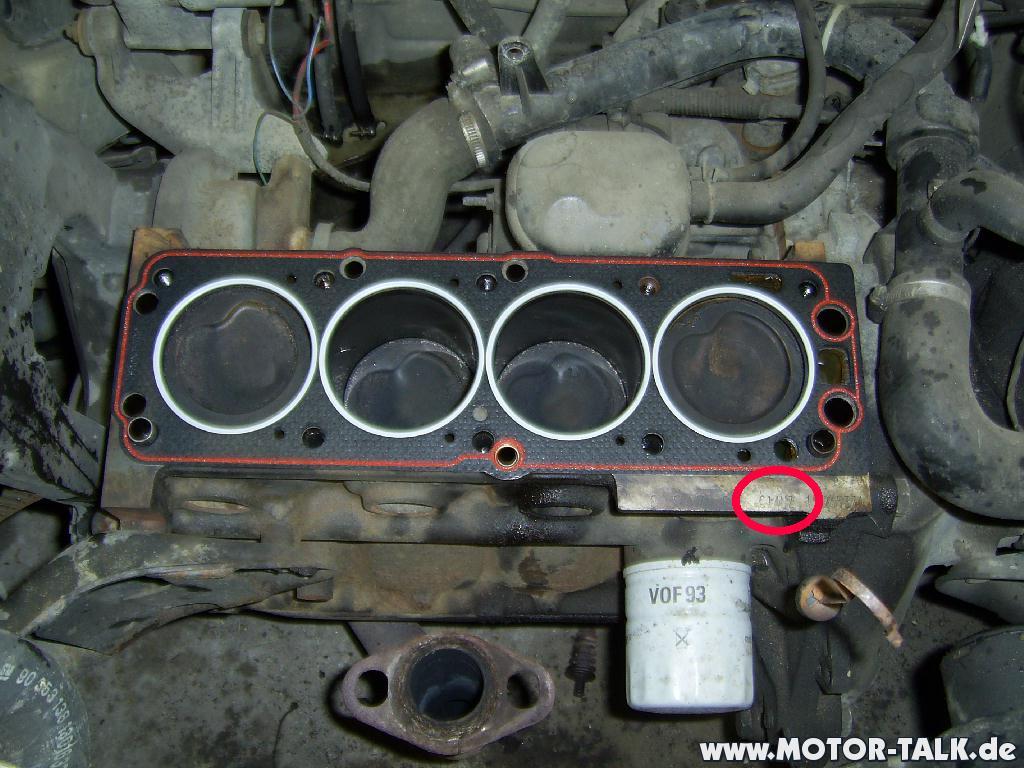

Natürlich kann ichs dir kurz erklären :) kein Thema.
Nein, Einspritzer ist nicht gleich Einspritzer, es gibt
a) Zentraleinspritzer, auch Single Point (Fuel) Injection oder Central Fuel Injection, diese haben nur ein einzelnes Einspritzventil, welches beim Kadetten direkt unter dem Luftfiltertopf (der Tellermine) ganz oben am Einspritzgehäuse, das auch oft nur "Multec" genannt wird, sitzt und das Benzin für alle Zylinder in die vorbeiströmende Luft abspritzt. Bei Opel erkennbar am Z an der 5. Stelle des Motorcodes (Ausnahme: C13N ist auch ein Zentraleinspritzer). Hauptsächlich bei älteren, kleineren Motoren unter 100 PS und unter 2 l Hubraum verbaut.
b) Einzeleinspritzer oder Multi Point (Fuel) Injection, die haben pro Zylinder ein Einspritzventil, das den Kraftstoff beim Öffnen direkt vors Einlassventil spritzt. Bei Opel erkennbar am E an der 3./4./5. Stelle vom Motorcode (zB 18E, 18SE oder C20XE sind alles Einzeleinspritzer). Zu finden bei neueren Motoren aller Leistungsklassen.
c) Direkteinspritzer - hier wird der Kraftstoff wie beim direkt einspritzenden Diesel direkt in den Brennraum gespritzt, derzeit bei VW mit den FSI/TSI/TFSI- Motoren modern, aber kaum Vorteile erkennbar, noch dazu erzeugt ein Benzin-Direkteinspritzer Rußpartikel, genau wie ein Diesel-Direkteinspritzer. Mehr zum Thema Direkteinspritzung bei Opel. Opel-Direkteinspritzer sind am H an der 5. Stelle des Motorcodes erkennbar (zB Z22YH, Z20NHH).
Der Motorcode steht an der Stelle, die in diesem Bild markiert ist. Musst unter Umständen erst sauber machen, falls sie mit Öl oder Dreck versifft sein sollte.
Wenns noch Fragen gibt, einfach raus damit.

wenn du ne Edelstahlanlage ab Kat verbaun willst, dann traue ich mich um eine Kiste Bier wetten dass es KEIN Vergaser ist ;) Vergaser und Kat gibts nicht da der Vergaser nicht regelbar ist. schau halt einfach mal nach welchen Motorcode du hast (Bild unter dem Link "Opel Motorcode" in meiner Signatur).

also wäre toll wenn mir jemand den unterschied sagen würde....achso...wo steht die motorkennung???
mfg

ha habe jetzt ma geguckt...war ganz schön siffig.....steht druff c16n7
so was ist das jetzt für einer? wäre nett wenn mir das jemand sagen könnte.
