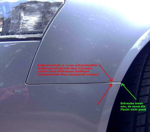

Hier noch das versprochene Foto mit den seitlichen Anpassungen.
Ih habe hier noch Idee mit einer Schraube gehabt - Vorsicht: Alukotflügel Material Schraube beachten. Es langt auch, eine Kralle, welche Audi im programm hat für diese justiereung zu nehmen. Ist egal.
Und lass Dich nicht ärgern. Was soll an einer Nachrüstung mit orginalen Teilen (die auch zu 99% passen) verbastelt ausschauen? Ist wohl teils was anders, warum hier Leute so urteilen. Weder hat das was mit Proll zu tun oder was auch immer. Es sieht einfach gut aus und ich stehe zu.
S6 Front
Anpassung Kotflügel
