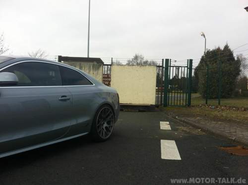

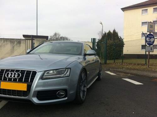

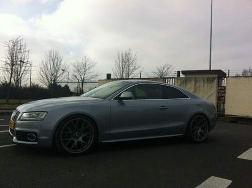

Hallo zusammen..
habe so einiges an meinem A5 3.0TDI Quattro [Serienfahrwerk] gemacht.
Milltek Anlage
35mm H&R
und BBS CH-R 20Zoll Felgen - HA 295er ET weiß ich nicht
hinten kann so bleiben, sieht ganz gut aus aber für vorne wollte ich 10mm Spurplatten haben. Der Teilemann wollte mir keine verkaufen weil er meinte das man nur für vorne nicht eingetragen bekommt. Nur wenn man rumdum macht aber hinten will ich nicht weil es schon ziemlich an der Grenze ist.
Meine Frage.. was muss ich davon eintragen? Und wie ist es mit der Polizei und TÜV. Das mit Gutachten habe ich auch nicht ganz verstanden. Bin dankbar für jeden Tipp.
[Noch ne kleine Frage nebenbei: Kann man ne größere Bremsanlage verbauen? zB. von S5 oder RS5 - jemand schon gemacht?]

Welche Breite hast du an der HA verbaut? 9" oder 10.5"?
Ich hab mir die gleichen in 10.5 / 9 x 20 geholt, bleibe aber bei 265er Reifen, stehen auch im Gutachten drin.
Mich würden vielleicht noch ein paar Bilder interessieren, speziell von der HA um zu sehen wie die Felgen im Radkasten stehen..
Danke

Also dazwischen habe ich keine Adapterplatten.. denke dann das die Felgen für meinen Wagen sind.
Welche Breite kann ich nicht sagen aber hinten fahre ich mit 295er Reifen.

Mehr Bilder kann ich später mal posten.. bin zur Zeit etwas im Stress.
Also hinten passen keine Platten mehr, denke ich mal. Aber vorne würden 10er echt gut gehen weil die etwas im Radkasten verschwinden Also krieg ich sowas nicht eingetragen?
