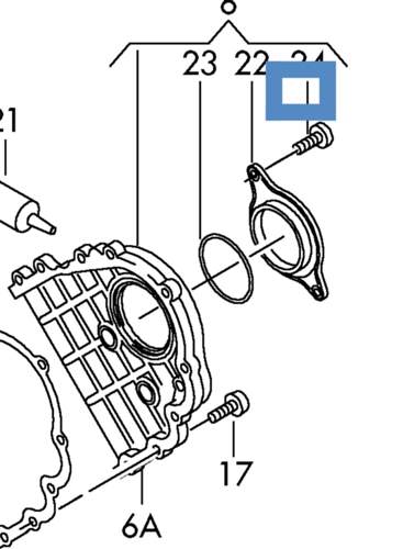

Also hab ich den neuen draufgemacht und das gleiche Problem in der Zeichnung steht was vom O Eing zwischen Rail und Druckgewerbe?
Kann mir das einer bestätigen Fall doch eins sein muss hat der Gelbe Engen den runterfallen lassen unabsichtlich.
Hoffe einer kennt sich aus und kann mir das bestätigen.

Ich meine am Rail da sitzt der Druckregelventil, da drückt es Kraftstoff raus.
Da gehört wirklich ein O Ring drauf, dann macht es Sinn das da was rausdrückt, wie gesagt ist dem ADAC Mann wohl beim Abbau runtergefallen, gut hat er ja nicht bewusst gemacht.
Wie gesagt hab mir sicherheitshalber 2 bestellt, werde das dann einbauen und berichten.
Nur wenn das alles dicht ist kann ich es erst probieren ob es am Druckregelventil lag.

Also habe den O Ring am kraftstoffregelventil eingebaut
Alles Dicht.
Habe entlüftet aber springt nicht an kein Raildruck immer 8.6 bar egal was ich tue der bleibt bei 8.6 bar entweder hat der deucksensor nen Schuss wenn ich das Kabel anziehe zeigt er 328 bar an.
