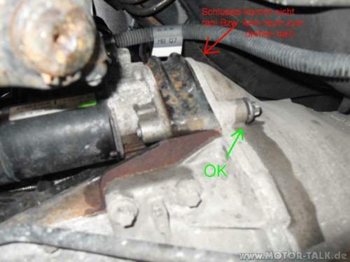

Wollte eben meinen Anlasser am 230 Kompressor ausbauen, komme jedoch nicht an eine Schraube ran. Im Anhang hab ich ein Bild eingefügt!!!
Gibt es denn einen Spezialschlüssel dafür, oder wie bekommt man das Ding ab??? Wieviele schrauben gibts denn insgesamt? Ich hab nur 2 entdeckt.
Bitte um schnelle Antwort, denn ich bin gerade drann!

In WIS ist keinen Specialschlüssel angegeben.
Es gibt nur 2 Schrauben, - Anziehmoment: 42 Nm.

Wie krieg ich jetzt wohl die zweite Schraube raus???? :(
Es muss doch irgendeinen Trick dafür geben!?!?!

Einfach mit einer ganz langen Verlängerung am Getriebe vorbeigehen und Schraube losschrauben.

Bis wohin denn verlängern??? Da brauch ich ja ne verlängerung bis hinten zum Endtopf!!!
Muss man etwas abmontieren bevor man sich an den Anlasser ranmacht???
Kann nichtmal WD40 draufsprühen so eng ist das alles!

Ich habe eine Verlängerung die so lang ist wie das Getriebe. Nuss, Winkelstück und dann die lange Verlängerung. Damit hat das bisher immer geklappt.
Die Batterie sollte abgeklemmt sein bevor du dich da ranmachst.

Wielange war dieses Stück dann?? Will nur mal eine grobe Vorstellung davon haben!
Hast du ne kleine oder eine große Ratsche verwendet?

43Nm wird eine kleine Ratsche nicht schaffen, geschweige denn das Losbrechmoment einer vielleicht 10 Jahre festsitzenden Schraube.
Ich persönlich würde sogar empfehlen, die Schraube mit einem Schlagschrauber zu lösen.

Ca. 60cm.
Habe eine grosse Knarre genommen. Kannst es aber auch mit einem Schlagschrauber machen.
